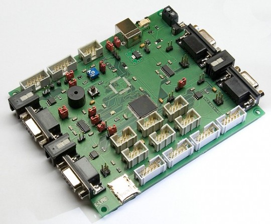

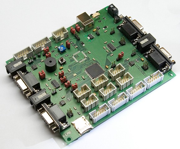

ich habe einige neue Platinen, die ich in den Shop aufnehmen soll.
Hier die Unterlagen für das EVABoard xMegaA3/A4.
