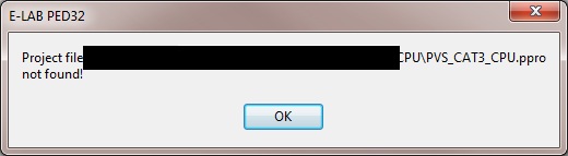

ich habe am Wochenende bei mir im Homeoffice ein Projekt fertig gemacht.
Nach Fertigstellung habe ich die geänderten Daten wieder auf den Firmenserver kopiert.
Heute wollte ich kurz das Projekt in der Firma öffnen, dabei habe ich folgende Fehler erhalten
"Project file ....... .ppro not found!"
danach kommt

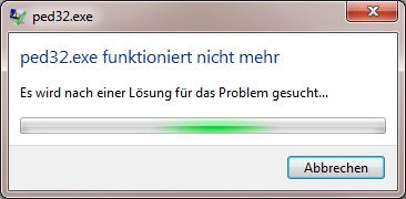

"ped32.exe funktioniert nicht mehr"
Danach passiert gar nichts mehr, ich kann den PED nur über den Taskmanager entfernen.
Deinstallation und Neustart hat nichts gebracht.
Die angeblich nicht gefundene Datei ist vorhanden, mit genau diesen Pfad und ich kann diese auch ohne Probleme mit einem Texteditor öffnen.
Nur der PED macht es scheinbar nicht.
Irgendeine Idee?

Hallo rolf.
Habs erst mal zum laufen bekommen.
Ich habe in der ped32.ini das Projekt per Hand entfernt.
Nach dem öffnen das Projekt wieder geladen.
Jetzt läuft es wieder.
