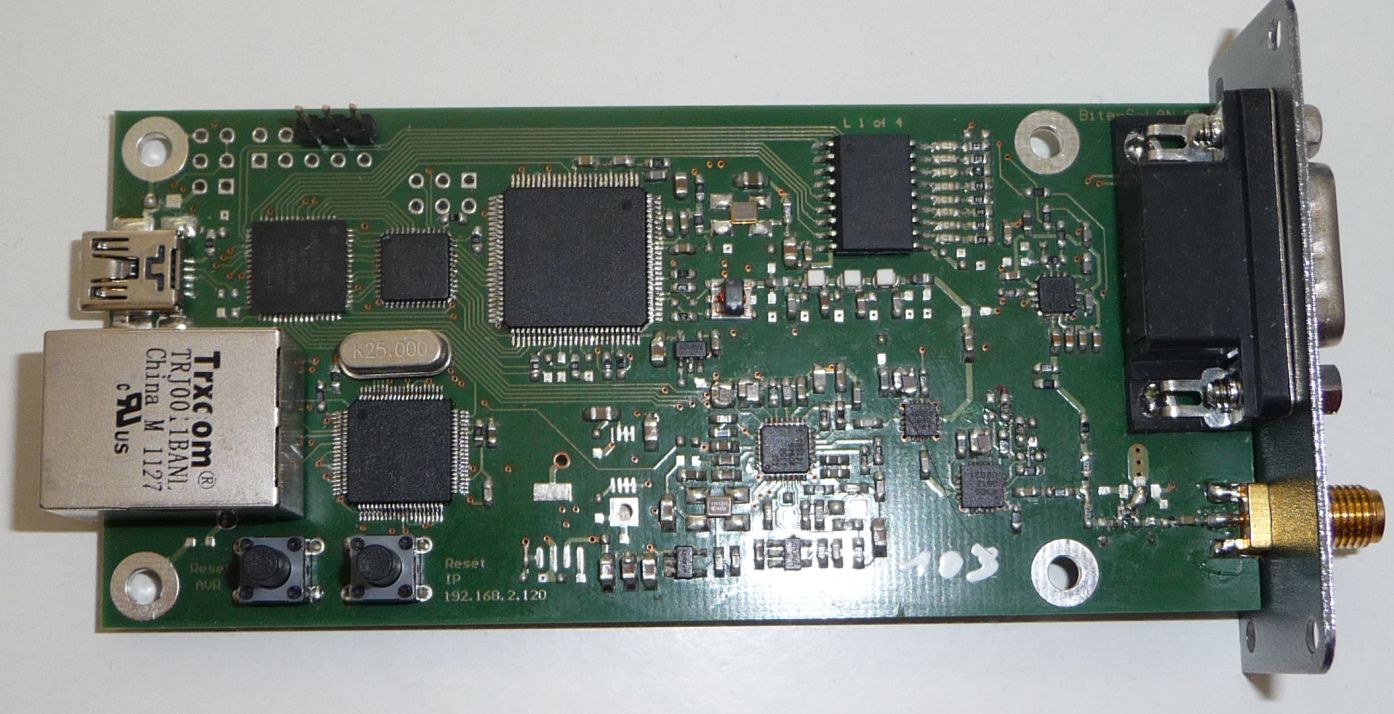

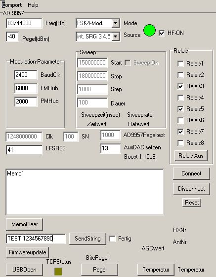

aber ich kann bestätigen, daß der usb-smart läuft, mit und ohne widerstände in den datenleitungen. ich hab da mal für einen kumpel unter anderem so einen signalgenerator bis 4.3 Ghz gebaut, steuerbar über rs232, lan (mit w5100) und usb-smart. und alles lauft einwandfrei mit den bisherigen avrco-treibern. da warte ich nur auf die mal irgendwann angesagten weiteren versionen mit usb-streaming oder lan mit w5300 usw....... aber als rentner hat man ja zeit genug.
