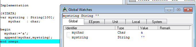

folgender Code funktioniert nicht bei XMEGA, MEGA funktioniert.
var mystring : String[100];
    mychar   : char;
  mychar:='a';
  append(mychar,mystring);
end xmega

Gepostet: 06.12.2013 - 08:40 Uhr  ·  #3
der Zielstring ist nach Aufruf von append unverändert, siehe Screenshot im Anhang

Gepostet: 06.12.2013 - 16:43 Uhr  ·  #4
Bug gefunden und beseitigt.
Update am Montag.
