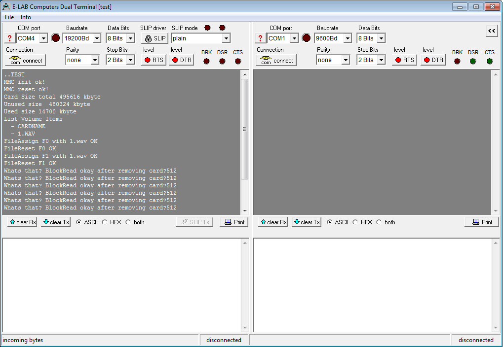

Hallo liebes Forum,
bei mir tritt die Situation auf, das F16_Blockread sporadisch "true" liefert, obwohl die SD-Card während des Betriebs entfernt wurde. Die Anzahl gelesener Bytes beträgt in diesem Fall laut F16_Blockread 512 Bytes.
Ich möchte die Ursache klären und brauche dazu die Hilfe aus diesem tollen Forum.

    // remove SD card and watch your terminal
    if F16_BlockRead(F0,@fileBuffer0,512,count) then
      if flag then
        Writeln(SeroutE0,'Whats that? BlockRead okay after removing card?'
                         +IntToStr(count));

Re: F16_BlockRead liefert sporadisch true nach Entfernen der SD Karte
Gepostet: 28.03.2014 - 09:48 Uhr  ·  #3
Danke miparo,
funktioniert besser.
Das Abfragen des "Card Detect pin" bringt ja nix wenn die Karte plötzlich stirbt.
In meinem Fall lese ich kontinuierlich Datenblöcke von der Karte. Ich brauche die Sicherheit, dass ich eine Karte, die während des Betriebs stirbt, erkenne.
Sind folgende Annahmen richtig?
1.) Die Karte stirbt währen eines Lesezugriffs -> Blockread liefert fehlerhaft true, da der physikalische Zugriff auf die Karte bereits gestartet wurde.
2.) Ein erneuter Blockread mit Blocksize < 512 bytes könnte immer noch fehlerhaft true liefern, da diese angeforderten Daten noch vom vorherigen Zugriff im RAM liegen.
3.) Ein erneuter Blockread mit Blocksize >= 512 liefert auf jeden Fall false, da spätestens jetzt ein neuer physikalischer Kartenzugriff erfolgen muss nachdem die Karte kaputt gegangen ist.
