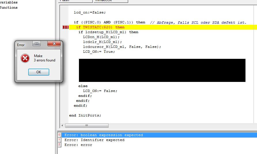

Und bei mir kommt trotzdem eine Fehlermeldung wenn ich Twistatc verwenden möchte, Sarkasmus hin oder her.
Re: TWI auf dem Xmega
Gepostet: 09.05.2014 - 16:08 Uhr  ·  #6
Also trotz intensivster Suche ist mir nicht klar, warum ich in meinem Programm kein TWISTATC verwenden kann. Vielleicht hat ja noch jemand ein Tipp was das sein könnte, wenn ich ein neues Projekt anlege gehts, beim bestehenden nicht.

Es wäre interessant zu wissen warum der Compiler TWISTATC in diesem Programm nicht kennt, denn ich nutze ein abnehmbares Display, das Programm bleibt ohne Abfrage hängen wenn keins da ist.
