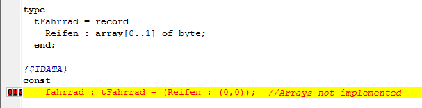

Wieso lassen sich keine Konstanten von records erstellen, in denen Arrays deklariert sind?

Genau, ich hätte gerne Typen dieser Art als structconst im EEPROM liegen.
fällt Ihnen ein cleverer Workaround ein?
Meiner ist, dass ich stattdessen EEPROM-Variablen verwende und diese im code initialisiere (flashverbrauch).
Wenn nicht, dann nicht.

Vielen Dank Rolf für die Hintergrundinformationen,
ich kann gut nachvollziehen, dass Sie andere Bereiche höher priorisieren.
Ich behelfe mich mittlerweile mit einem Bytearray als structconst im EEPROM und einem Variablen overlay. Das funktioniert gut ohne code-Verbrauch.
{$EEPROM}
structconst EE_FahrradDATA : Array[0..sizeOf(tFahrrad)-Word(1)] of byte = (1,1);
var EE_Fahrrad[@EE_FahrradDATA] : tFahrrad;
