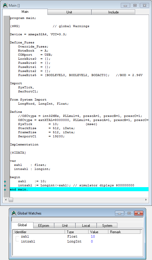

Gepostet: 15.05.2014 - 12:29 Uhr  ·  #1
das type casting im unten stehenden code liefert im Simulator ein falsches Ergebnis (siehe Bild).
Dies ist meiner Ansicht nach ein Bug. Bitte um Prüfung.
program main;
{$WG}                // global Warnings
Device = xmega32A4, VCC=3.3;
    Override_Fuses;
    NoteBook   = A;
    COMport    = USB;
    LockBits0  = [];
    FuseBits0  = [];
    FuseBits1  = [];
    FuseBits2  = [];
    FuseBits5  = [BODLEVEL0, BODLEVEL2, BODACT0];   //BOD = 2.96V
Import
    SysTick,
    SerPortC1;
From System Import
    LongWord, LongInt, Float;
    //OSCtype = int32MHz, PLLmul=4, prescA=1, prescB=1, prescC=1;
    OSCtype = extXTAL=8000000, PLLmul=4, prescA=1, prescB=1, prescC=1;
    StackSize      = 512, iData;
    FrameSize      = 512, iData;
    SerportC1      = 19200;
  zahl    : float;
  intzahl : longint;
    zahl    := 10;
    intzahl := Longint(-zahl); // simulator diplays $00000000
end main.
Re: Bug report bei type casting
Gepostet: 15.05.2014 - 13:51 Uhr  ·  #2
das ist ein Bug Report der uns allen das Leben doch sehr vereinfacht.
Bug ist jetzt raus. Update am Wochenende.
danke

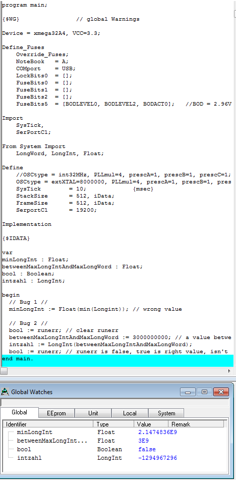

Bug 1:
Ich möchte den kleinsten Wert, den man mit LongInt darstellen kann, zu float casten.
Der Simulator liefert als Ergebnis 2^31 anstatt -2^31.
Bug 2: (wenn es denn einer ist):
Ich möchte Float nach Longint casten und anschließend mit runerr auf Überlauf prüfen.
Dies scheitert, wenn die floatzahl zwischen 2^31 und 2^32 liegt.
Grüße aus Aachen
program main;
    Override_Fuses;
    NoteBook   = A;
    COMport    = USB;
    LockBits0  = [];
    FuseBits0  = [];
    FuseBits1  = [];
    FuseBits2  = [];
Import
    SysTick,
    SerPortC1;
From System Import
    SerportC1      = 19200;
minLongInt : Float;
betweenMaxLongIntAndMaxLongWord : Float;
bool : Boolean;
intzahl : LongInt;
  // Bug 1 //
  minLongInt := Float(min(Longint)); // wrong value
  // Bug 2 //
  bool := runerr; // clear runerr
  betweenMaxLongIntAndMaxLongWord := 3000000000; // a value between max(LongInt) and max(Longword)
  intzahl := LongInt(betweenMaxLongIntAndMaxLongWord);
  bool := runerr; // runerr is false, true is right value, isn't it?
end main.
Gepostet: 15.05.2014 - 20:35 Uhr  ·  #4
bug fixed.
