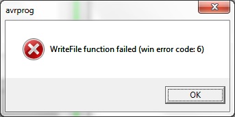

ich habe seit dem Update von Heute ständig Probleme mit dem Programmer und dem ISP3-USB,
ich bekomme die ganze Zeit diese beiden Meldung.
Hast Du eine Idee woran das liegen könnte?

das hat mit dem Update nichts zu tun.
Da liegen USB Probleme vor, entweder im PC oder im Programmer.
Wenn diese Kalibration mit dem AVRprog durchgeführt wurde, kommt dann diese Meldung
immer noch? Wenn ja, ISP3 zur Reparatur einschicken.

leider ja, diese Meldungen kommen immer wieder. :(

teste doch mal auf einem anderen PC!
"Win Error Code 6" macht mich misstrauisch.

Hallo Gunter,
jetzt bin ich schlauer ;)
Also der Programmer läuft wieder, nach dem unser 2. ISP3-USB sauber läuft (am Notebook und PC), habe ich den ISP3 mal nicht über meinen Windows7/64BIT-Notebook kalibriert und musste feststellen, das dauert ja am PC deutlich länger als am Notebook :?
Nachdem er fertig war habe ich den ISP wieder am Notebook getestet und er lief sofort ohne Probleme.
Vielleicht lag es an der Spannung vom USB-Port des Notebooks, wie gesagt durch die Kalibrierung am PC läuft es jetzt.
