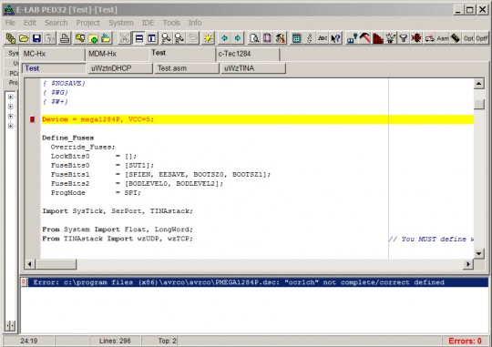

Re: ATMega 1284P hat Timer3 nicht definiert
Gepostet: 04.07.2014 - 07:49 Uhr  ·  #5
anbei ein altes Testprogramm noch vom TINA. Das geht mit dem neuen DSC-File auch nicht mehr.
Und ich habe noch einen Screen-Shot mit dem Fehler angehängt.
Gruß, Michael
Gepostet: 05.07.2014 - 16:20 Uhr  ·  #7
@golf, Michael,
bei der Korrektur des 1284 DSC ist mir ein Fehler unterlaufen.
Die Definition von "PWM3" muss komplette entfernt werden, gibts hier nicht.
Compiler Update morgen abend.
