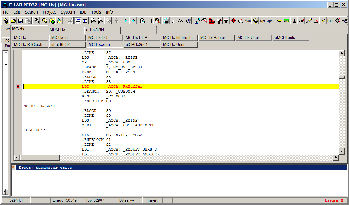

ich bin heute morgen von Version 5.04.72 auf 5.04.78 gegangen. Der Optimizer ist unverändert geblieben. Leider kann ich nun mein Haupt-Projekt nicht mehr compilieren, es kommt folgende Fehlermeldung:
Internal Assembler Error 151513
und dann
ERROR: Parameter Error
Letzteren Fehler habe ich als jpg angehängt.
Es liegt an der Source-Zeile
ip := RxBuffer;
wobei
DEFINE
RxBuffer = 255, iData;
und...
Var ip : Byte;
Muß ich eine andere Syntax benutzen?
Michael
PS: mit ip := Byte(RxBuffer); geht es dann. Warum?

Hallo Michael,
byte:= RxBuffer;
kann, aber muss nicht funktionieren da RxBuffer bzw. TxBuffer ein Define ist und eigentlich
nur für interne Zwecke gebraucht wird. Wenns trotzdem tut, ok.

mit dem Work Around geht es ja wieder, den hatte ich zuerst nicht gefunden. Alles gut!
