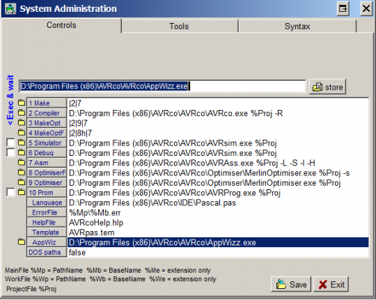

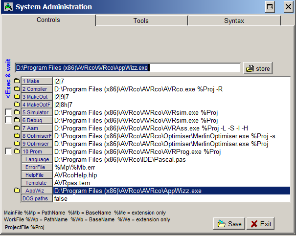

vergleich mal (sinngemäß) deinen Eintrag vom AppWiz im System Admin und überprüfe
ob die .exe übethaupt da ist
Re: Project Wizard startet nicht mehr
Gepostet: 02.09.2014 - 20:28 Uhr  ·  #6
Der Eintrag war da, ich habe ihn noch einmal gespeichert, und siehe da, auf einmal erschien er wieder :-)
Da ist wohl irgend etwas quer gewesen, danke für den Hinweis!
