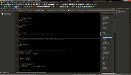

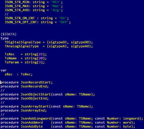

ich arbeite in einigen Projekten nicht mehr mit der AVRco-IDE, da mir die Farbanpassungs-Möglichkeiten und dass auf- und zuklappen von Funktionen und Prozeduren fehlt :(
Gibt es denn keine bessere Möglichkeit wenigstens die Farben der Schlüsselwörter und Oberfläche besser anzupassen?
Ich persönlich finde die Lesbarkeit des Codes deutlich besser, weiterhin arbeite ich im Code lieber mit schwarzen bzw. dunkleren Hintergrund.
Aber ich bekomme das beim AVRco-IDE nicht richtig hin.
Da ich die Farben der Schlüsselwörter nicht anpassen kann, verschwinden diese bei schwarzem Hintergrund :[ (siehe Bild)
Oder hast Du da einen Tipp?

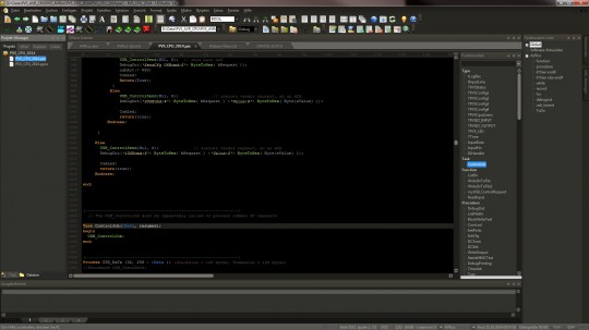

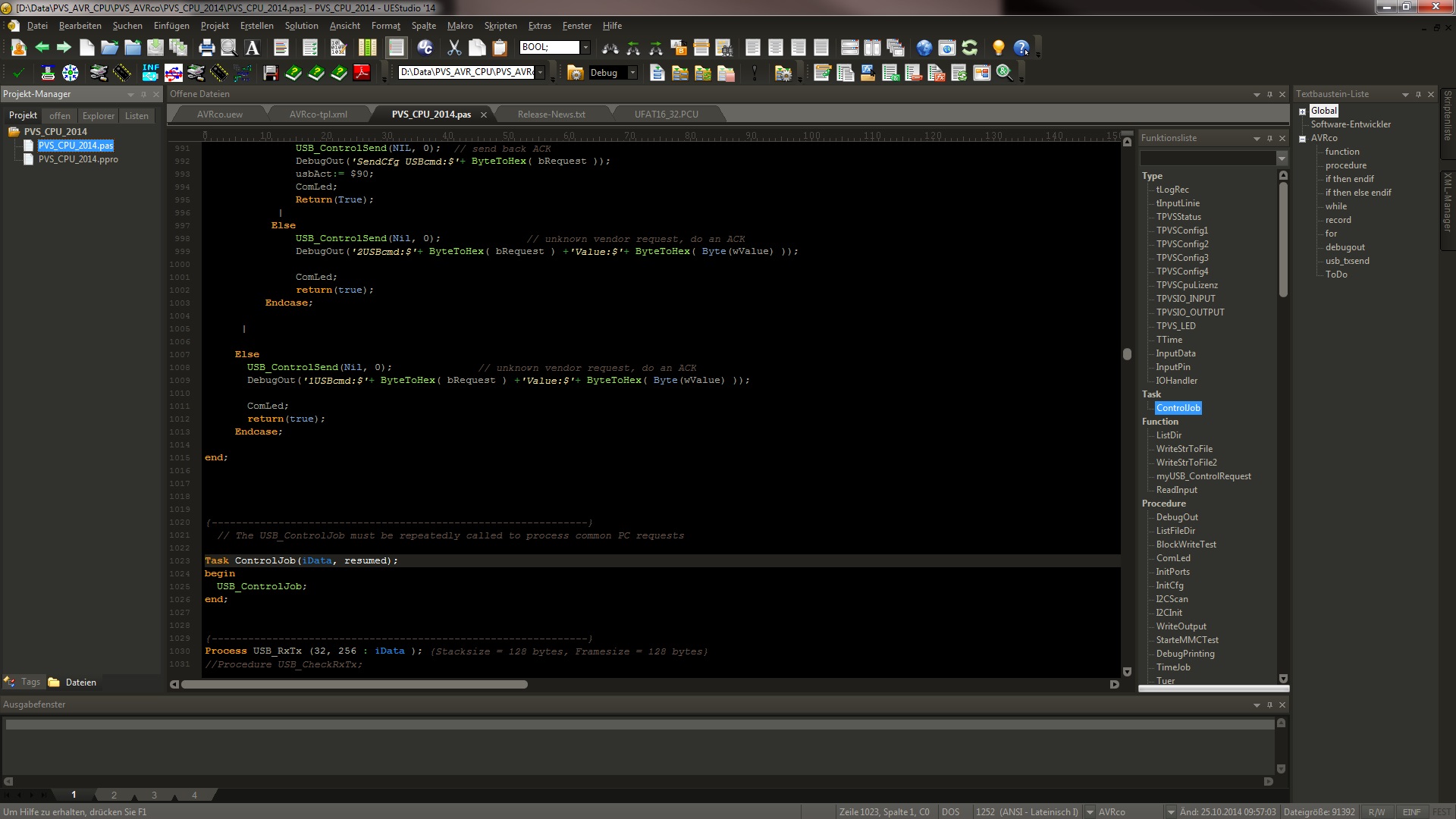

eigentlich geht das mit meiner angepassten UEW-Datei sehr gut, auch das CodeFolding klappt perfekt mit dem AVRco-Code (schau dir das Bild im Post an, links siehst Du die Linie beim Minus-Zeichen).
Damit das CodeFolding mit dem AVRco/Pascal klappt muss die SyntaxDatei.UEW angepasst werden, als Vorlage nehme ich da immer die Pascal-Datei und kopiere diese mit neuem Namen:
/TGBegin "Task"
/TGFindStr = "%Task[ ^t]^([a-z_0-9^$]+^)[ ^t]++[(;:^p]"
/TGEnd
/TGBegin "Function"
/TGFindStr = "%function[ ^t]^([a-z_0-9^$]+^)[ ^t]++[(;:^p]"
/TGEnd
/TGBegin "Procedure"
/TGFindStr = "%procedure[ ^t]^([a-z_0-9^$]+^)[ ^t]++[(;:^p]"
/TGEnd
Der Aufbau der FindStr ist etwas Tricky, am besten schaut man sich das im PearlScript ab :)
Und der folgende Teil ist der wichtigste:
/Open Fold Strings = "procedure" "function" "process" "task"
/Close Fold Strings = "end"
Diesen Teil wollte ich auch schon mal für IF-Anweisungen anpassen, das habe ich aber noch nicht geschafft :)
Die Variablen, Const, Types, Process, Task, Function und Prodecure werden in Echtzeit in der Auswahlliste angezeigt.
Auch das übersetzen mit Fehlerzeilenansprung klappt perfekt, ich habe im Hintergrund in den letzten Jahren einige Batchroutinen und Scripts für die Anpassung gemacht.
Alle nötigen Tools habe ich als Icon direkt in der Symbolleiste stehen.
Das einzige was zur Zeit noch das große Manko ist, der InteliType für die .PAS Dateien klappt noch nicht, damit bei Records und Types die Teilnehmer zur Auswahl angezeigt werden. In C klappt das perfekt. Für Pascal sind gerade die Entwickler an einer Anpassung (mal schauen wie lange das noch dauert)
Der Editor vom UEStudio hat halt "Gigantische-Funktionen" für TextBlöcke, Autovervollständigung, Scripts usw. Ich nutze den UE-Edit schon seit über 15 Jahren :), für alle möglichen Programmiersprachen.
@Rolf;

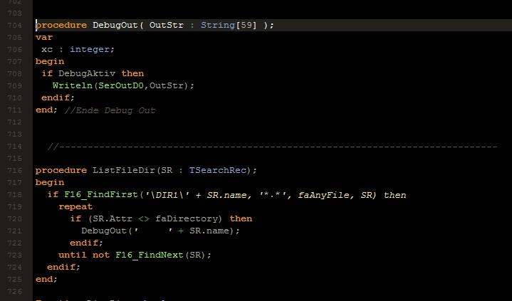

Kann es sein, dass die Datei PASCAL.PAS.LNG in der Anzahl der Elemente beschränkt ist :) ?
Ich habe gerade meine Funktionsliste aus meiner UEW-Datei vom UE-Studio mit einem Script übernommen (2199 Zeilen ;) ) Wenn ich diese aber lade zeigt er KEINE Farbformatierung mehr an :(
(siehe Anhang :) )
Das File wird in eine StringList geladen. Da sollte es keine Limits geben.
Und ja, man kann eigene Schlüsselwörter eintragen und auch die Farben
dazu lassen sich wysiwyg einstellen.

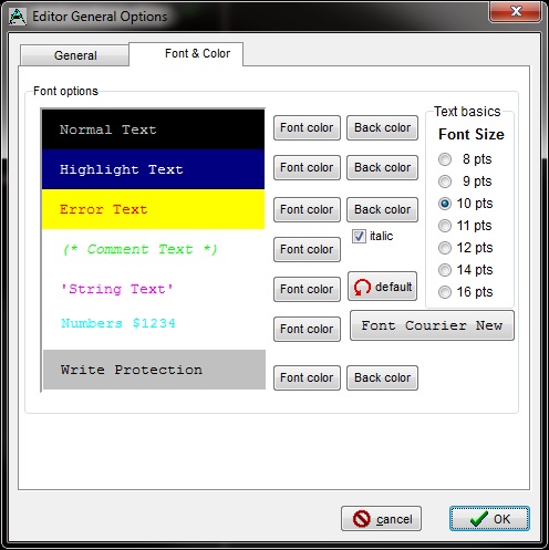

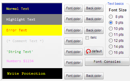

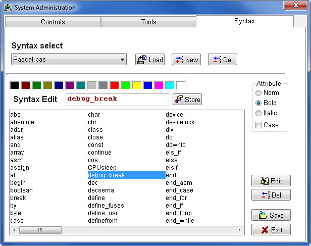

Hello Thorsten,
I also do not use default colors, so you can compare my files to E-Lab ones to see what you need to change on your side for better IDE customization.
In PED32.INI these settings determine base coloring:
[Editor]
ErrLineColor=65535
TextColor=65535
TextBack=6946816
HighLightCol=16777215
HighLightBack=8421504
ErrorColor=255
CmtColor=12632256
StringColor=40960
Fontsize=9
NumberColor=16744703
FontName=Consolas
WrProtColor=65535
RightEdgeColor=8388608
ReadOnlyColor=0
You can change these colors in IDE as shown in attached screenshot (remember for later that here you can use full RGB palette), but you probably have problems with customizing colors in PASCAL.PAS.LNG file. You can also edit these colors in IDE and location is System / System Admin / Syntax Tab, but it was never my idea of fun to double click on hundreds of items and then manually select their color from color palette (just 16 basic colors). Instead you can change colors by search/replace old with new color values in PASCAL.PAS.LNG file. Doing it like this has one more benefit - being able to use full RGB palette instead of just 16 base colors. Of course, it will be convenient to first temporary write new colors as base IDE colors and have IDE write them to PED32.INI, so you can use them in PASCAL.PAS.LNG replacing old colors you don't like. When you are happy with your colors just restore PED32.INI from backup.
