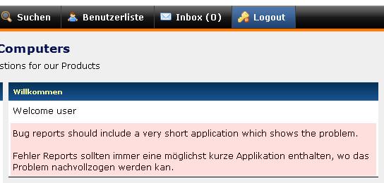

Im übrigen, Hilfe kann ich nur geben wenn dies beachtet wird,
siehe Anhang
