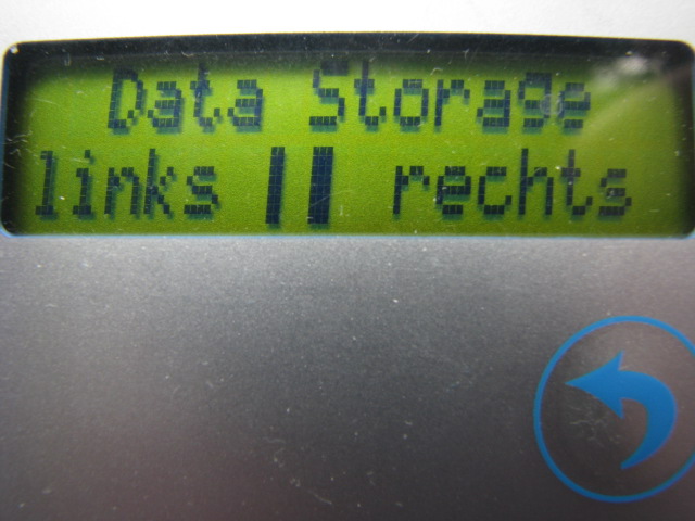

habe ein Problem mit dem Anzeigen von Zahlenwerten auf dem LCD.
Das "DOGM162L-A" wird an verschieden Stellen des Programms angesprochen und zeigt Bytes und Strings richtig an.
Nur genau hier im Programm kommt beim Anzeigen der beiden Byts bX und bZ Müll raus.
Die beiden Strings werden korrekt angezeigt.
Was könnte die Ursache sein?

Hallo Mathias,
Bytes können nicht direkt dargestellt werden. [-X
Man muss diese in lesbare Zeichen/Strings umwandeln.
Write(LCDOut, ByteToStr(bX));

Ja danke,
hab mich beim "Fehlerdarstellen" total vertan.
Muß nochmal nacharbeiten.
Sorry
Re: LCD, DOGM162L-A
Gepostet: 02.12.2014 - 22:20 Uhr  ·  #4
Hab Fehler gefunden.
Ein Zeiger auf einen Aray-Eintrag hat unter Umständen ins Nirvana gezeigt.
Dann kam Mist auf dem Display.
LCDxy(0, 1);
Write(LCDOut, aDatSatzSp[bDatSatzEdZeiger]);
