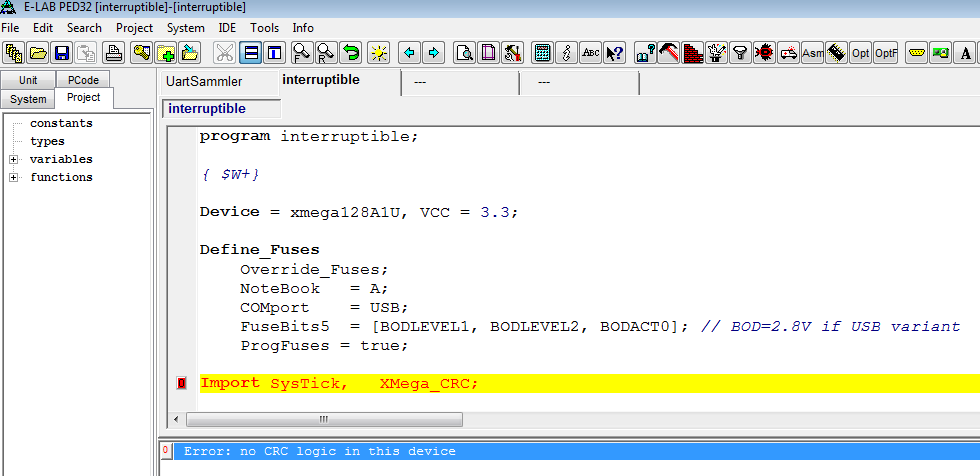

beim XMEGA128A1U und auch beim XMEGA64A1U funktioniert der XMEGA_CRC
Treiber nicht. Fehlermeldung vom Compiler lautet "Error: no CRC logic in this device"
Laut Datenblatt besitzen alle XMEGA [EDIT] A1U auch ein CRC Modul.
Korrigieren Sie mich, falls ich mich irre.

nein, nicht alle XMegas haben einen echten CRC Support.
Der XMega128A1 hat keinen, der XMega128A1U hat ihn.
Ich werde das in dem DSC File berichtigen.
