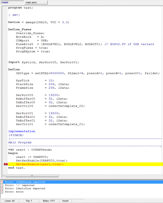

Gepostet: 09.12.2014 - 10:46 Uhr  ·  #1
Sobald ich für den Parameter Usart von SetSerEnable eine Variable verwende, erhalte ich einen Compilerfehler (Siehe Bild im Anhang). Wieso?
Vielen Dank für Antworten.

Re: Parameter Usart bei SetSerEnable (xmega)
Gepostet: 09.12.2014 - 15:03 Uhr  ·  #2
SetSerEnable erwartet eine Konstante als UART Definition.
Im obigen Fall ist dies eine Variable. Das wird und kann nicht vom Compiler/Treiber
unterstützt werden. Eine genaue ErkLärung dafür würde hier zuweit führen.

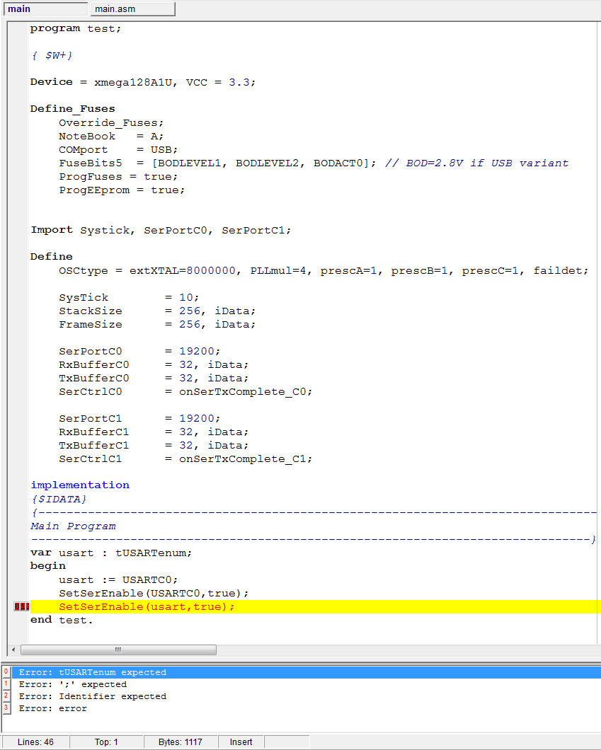

Gepostet: 09.12.2014 - 15:16 Uhr  ·  #3
Danke für deine Antwort,
leider auch nicht mit eigener Konstante von typ tUSARTenum möglich.
Schade, für portablen Code wäre das besser.
Gepostet: 09.12.2014 - 22:36 Uhr  ·  #4
Would alias do what you need?
That definitely works!
