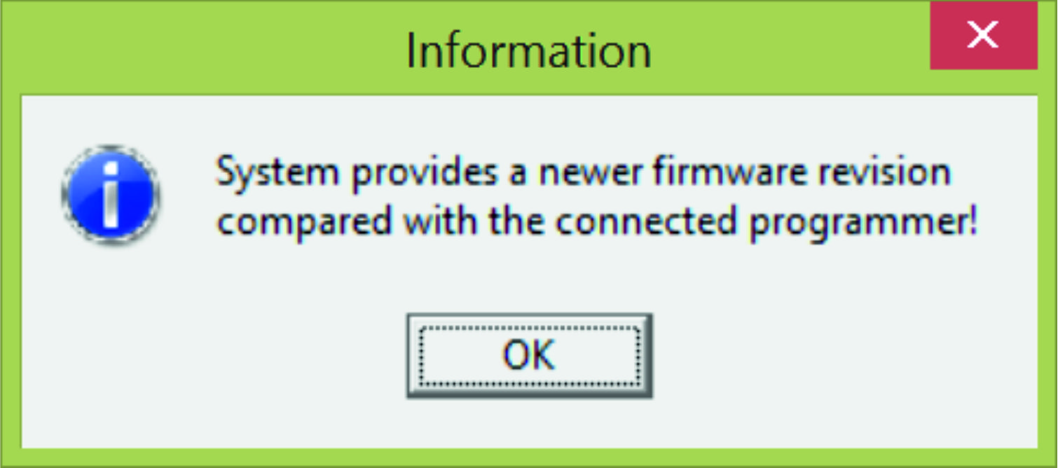

Ich bekomme bei meinen Programmer (ISP3 Debug Profi) einen Hinweis angezeigt "System
provides a newer Firmware Revision compared with the connected programmer"
Ich hab allerdings die neueste Firmware-Version aufgespielt.
Ansonsten funktioniert der Programmer normal.Kann es sein das ich Ihn an Dich einsenden muss?

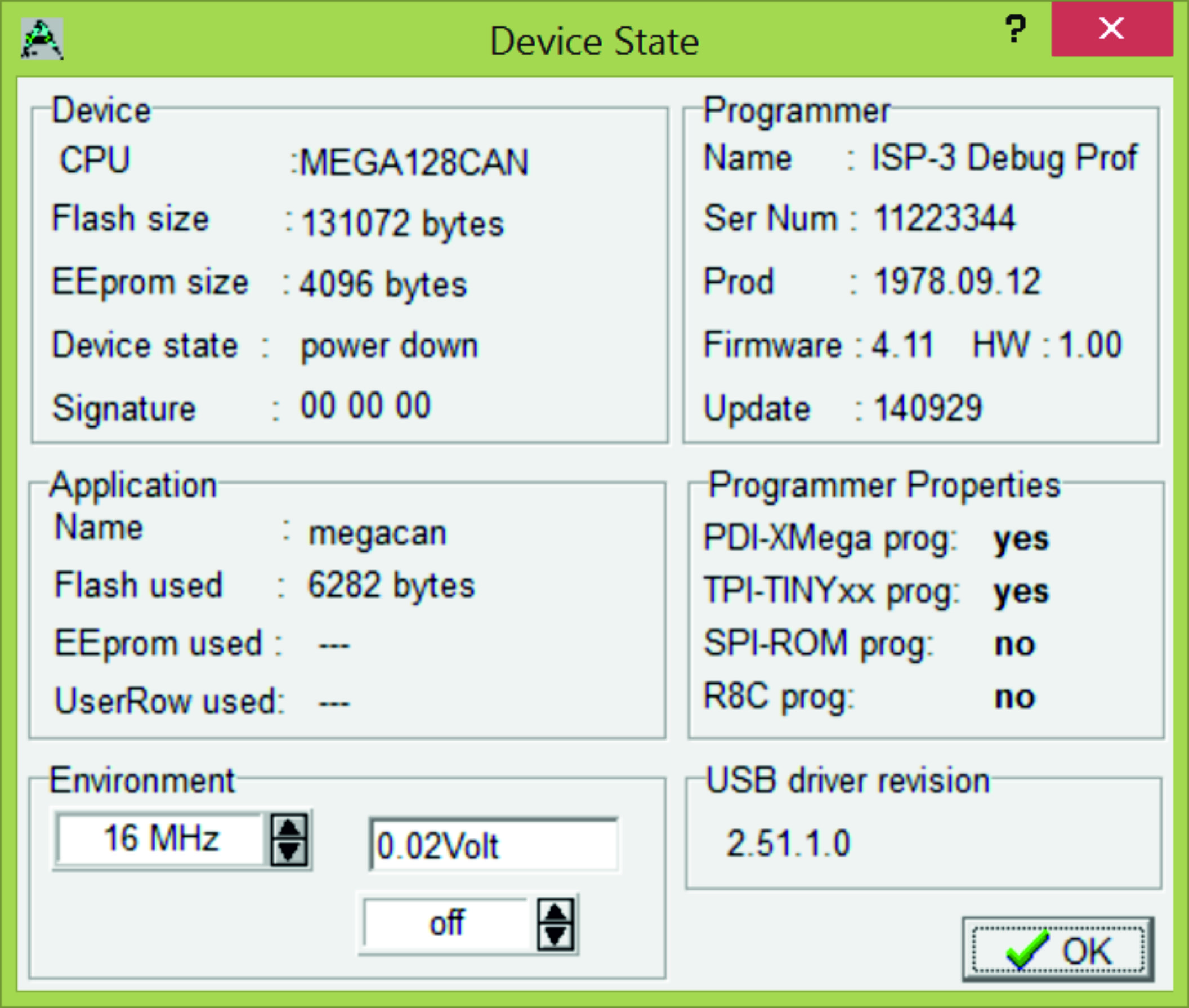

Die Meldung bekomme ich beim Aufruf von Check Device angezeigt.(siehe Anhang)
Das angezeigte Produktionsdatum und die Seriennummeranzeige stimmt aber nicht
mit der Prommer-Kennzeichnung überein.
