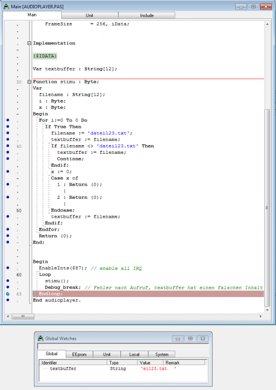

ich habe einen Bug gefunden, der nur mit Optimiser auftritt.
Mein Beispiel hat keinen praktischen Sinn mehr, nachdem ich den Code auf wenige Zeilen reduzieren konnte (war mühselig). Bitte nicht verwirren lasse, "for i:=0 to 0 do" und ein case Block, der eigentlich nichts macht, sind natürlich verwunderlich.
Fehlerbeschreibung:
Es existiert eine globale String-Variable "textbuffer", die nach Aufruf von "stimu" den Wert "datei123.txt" haben müsste. Hat sie aber nicht. Siehe Bild
AVRco: 5.04.96
Optimise: 3.2.11.0
program audioplayer;     //   f_cpu = 32,768 MHz
{ $W+}
Device = xmega128A4U, VCC = 3.3;
    Override_Fuses;
    NoteBook   = A;
    COMport    = USB;
    FuseBits5  = [BODLEVEL0, BODLEVEL1, BODLEVEL2, BODACT0]; // BOD=3V if X-AU
    ProgFuses = true;
Import SysTick;
    OSCtype        = extXTAL=4096000, PLLmul=8, prescA=1, prescB=1, prescC=1,
                     overdrive, faildet;
    SysTick        = 10;
    StackSize      = 128, iData;
    FrameSize      = 256, iData;
var textbuffer : string[12];
function stimu : byte;
  filename : string[12];
  i : byte;
  x : byte;
  for i:=0 to 0 do
    if true then
      filename := 'datei123.txt';
      textbuffer := filename;
      if filename <> 'datei123.txt' then
        continue;
      x := 0;
      case x of
        1 : Return (0);
        2 : Return (0);
      endcase;
  endfor;
  Return (0);
  EnableInts($87); // enable all IRQ
    stimu();
    debug_break; // Fehler nach Aufruf, textbuffer hat einen falschen Inhalt
end audioplayer.

Hello Thomas.
I have a thought as to what the issue might be, but could you send me the files audioplayer.asm and audioplayer.dsm obtained after optimisation, either through this post or via pm, and I will check it out.

Gepostet: 23.02.2015 - 15:26 Uhr  ·  #8
Hi Thomas.
As far as I can see everything seems OK. Is this a problem with real hardware, or purely in the simulator? It could be a false value in the simulator but I am not sure why that might be. The optimiser reduces the stack size by 3 bytes, and the string value is offset by 3 bytes, so it would seem to be related to this, but I adjust all the .FRAME values correctly.
Addendum: I have traced through the simulator and I am pretty convinced that it is an artifact of the simulator, but I am not sure why. For example, when you trace through the PAS you get different values for the local variable to when you trace through ASM. I guess Rolf and I will have to try to find out what is going on here.
@Rolf
Is it possible that I have not changed a value that the simulator depends on to locate local variables? I will contact you via pm.
