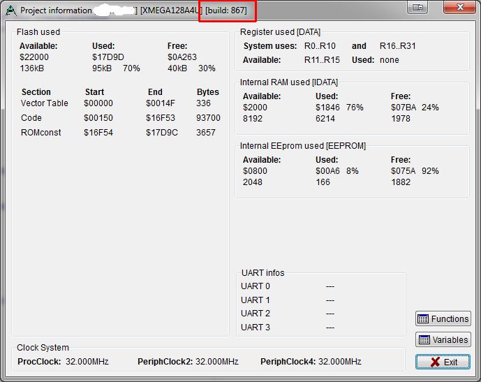

]Jetzt habe ich es gefunden, im Fenster Project Information stehts es in der Kofpzeile des Fensters, früher stand es im Fenster irgendwo drin, darum habe ich es nicht mehr gefunden.
Da habe ich mir jetzt einen Wolf gesucht :-(
Aber dennoch habe ich Probleme mit der Variablen in der PPRO-Datei, gestern war sie wieder auf 0.

Hach, in der neuen 4.99 Version wurde die Anzeige verbessert, da steht unten jetzt
Created, Last Compile und Project Build.
Danke!
Vielleicht kann man in eine der nächsten Versionen noch die Anzeige des Project Build als Edit-Feld anlegen, dann kann man es auch gleich dort ändern. Wäre das i-Tüpfelchen.
