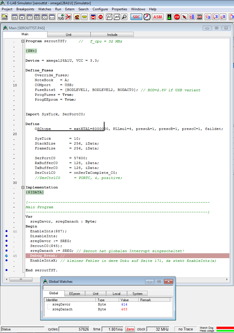

ich habe festgestellt, das Serout den globalen Interrupt freigibt und dafür ein Beispiel (program seroutTST) angehängt (siehe code unten und Bild)
Ich finde das für den folgenden Fall störend. Wenn ich ganz sicher sein möchte, dass der drive-enable-pin meines RS485 Transceivers unmittelbar nach dem Senden der Daten wieder zurückgenommen wird, muss ich kurzeitig die Interrupts sperren und erst nach Aufruf von SetSerEnable wieder freigeben, oder? Der Serport arbeitet im Interrupt Modus.

program seroutTST;     //   f_cpu = 32 MHz
{$W+}
Device = xmega128A1U, VCC = 3.3;
    Override_Fuses;
    NoteBook   = A;
    COMport    = USB;
    FuseBits5  = [BODLEVEL1, BODLEVEL2, BODACT0]; // BOD=2.8V if USB variant
    ProgFuses = true;
    ProgEEprom = true;
Import SysTick, SerPortC0;
    OSCtype        = extXTAL=8000000, PLLmul=4, prescA=1, prescB=1, prescC=1, faildet;
    SysTick        = 10;
    StackSize      = 256, iData;
    FrameSize      = 256, iData;
    SerPortC0      = 57600;
    RxBufferC0     = 128, iData;
    TxBufferC0     = 128, iData;
    SerCtrlC0      = onSerTxComplete_C0;
    //SerCtrlC0      = PORTC, 4, positive;
implementation
Main Program
  sregDavor, sregDanach : byte;
  EnableInts($87);
  DisableInts;
  sregDavor := SREG;
  SeroutC0($45);
  sregDanach := SREG; // Serout hat globalen Interrupt eingeschaltet!
  debug_Break; //
  EnableIntsX; // kleiner Fehler in dere Doku auf Seite 171, da steht EnableInts(x)
end seroutTST.

Okay. Wie der Mechanismus mit den beiden Interrupts txcif und dreif funktioniert kann ich mir vorstellen. Mein Beispiel ist auch nicht so gut.
Man sollte sich aber bewusst sein, dass
die Programmsequenz
Disableints
serout
atomarer Zugriff auf eine globale Variable oder sonst was
Enableintsx
den atomaren Zugriff aushebelt, da serout den globalen interrupt freigibt.
Könnte zu einem nicht auffindbaren Software Fehler führen.

es ist alles okay mit dem Serport Treiber. Ich habe nicht gesagt, dass es mit dem Treiber einen Konflikt gibt.
Ich wollte nur darauf hinweisen, dass Serout den globalen Interrupt freigibt.
Ich war davon überrascht. Wahrscheinlich habe ich SerStat, SerInp und SerOut in einem Topf geworfen, so dass ich einfach die falsche Annahme traf, dass der Serport-Treiber allgemein keine Interrupts einschaltet.
Sorry für die Belästigung.
