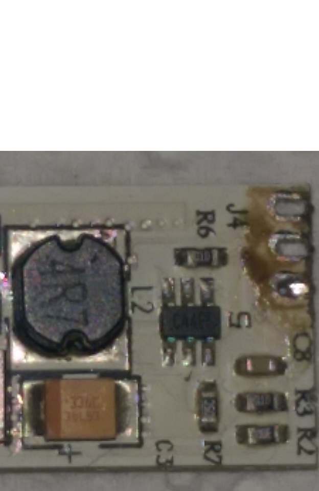

ich habe hier eine Platine und da müsste ein ganz kleiner MOSFET drauf sein. (6 Pin Chip)
Auf dem Chip steht-> .CA4EE
Nur das sagt einen ja gar nicht, müsste ein Hersteller Code sein.
Gibt es eine Möglichkeit raus zu finden was das für ein Chip ist ?
mfg Frank

hast du ein Foto ?

könnte das ein StepUp-Wandler sein ? Dann käme dem Marking Code nach der SY7208 von Silergy in Frage. Interessantes Teil - davon hätte ich auch gerne ein paar für Versuche.

Hallo Harry, ja es ist ein StepUp Wandler (Platine macht Eingang 3,7V Ausgang 6 Volt)
Wie bist du an die Bezeichnung ran gekommen ? ich suche mir hier einen Wolf
mfg Frank

na ich hab nicht nach CA4EE gesucht, sondern nach CA bzw. CAxxx. Das 4EE ist Herstellungsjahr und so'n Quatsch.
Außerdem hab ich die Spule in deinem Foto gesehn und vermutet, daß es ein DC/DC-Wandler ist.
Du könntest jetzt noch schaun, ob Pin 5 Eingang, Pin 2 mit GND und Pin 1 mit Spule und Diode verbunden ist. Pin 3 Ist der Feedback (hängt über einen Spannungsteiler an der Ausgangspannung) und Pin 4 Enable.

ja hast recht 1 geht an die Spule, 2 geht an GND, Pin 3 an Wioderstände usw..
Besten Dank für deine Hilfe
PS. In DE werde ich das Teil bestimmt nicht bekommen. :angry1:
mfg Frank
