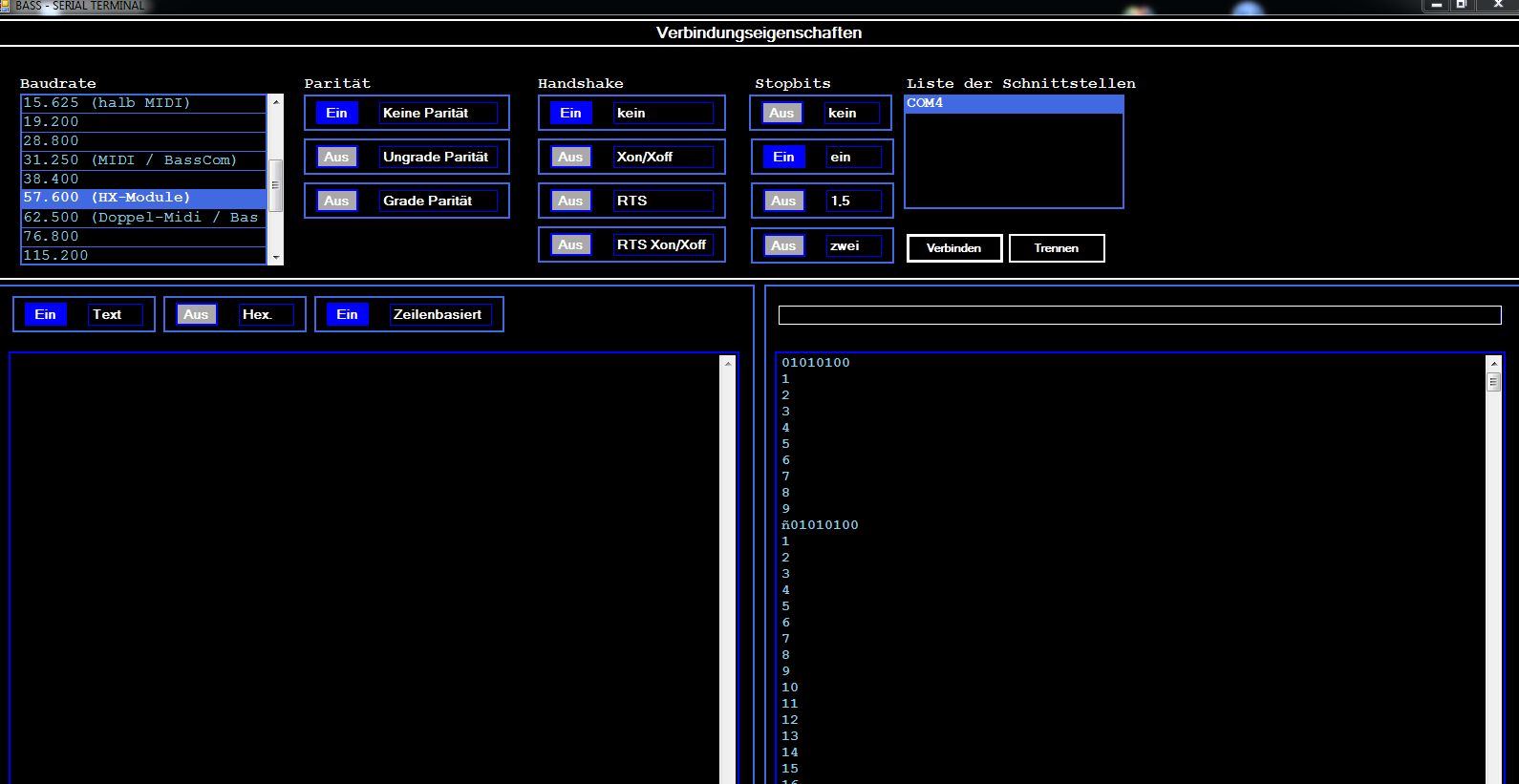

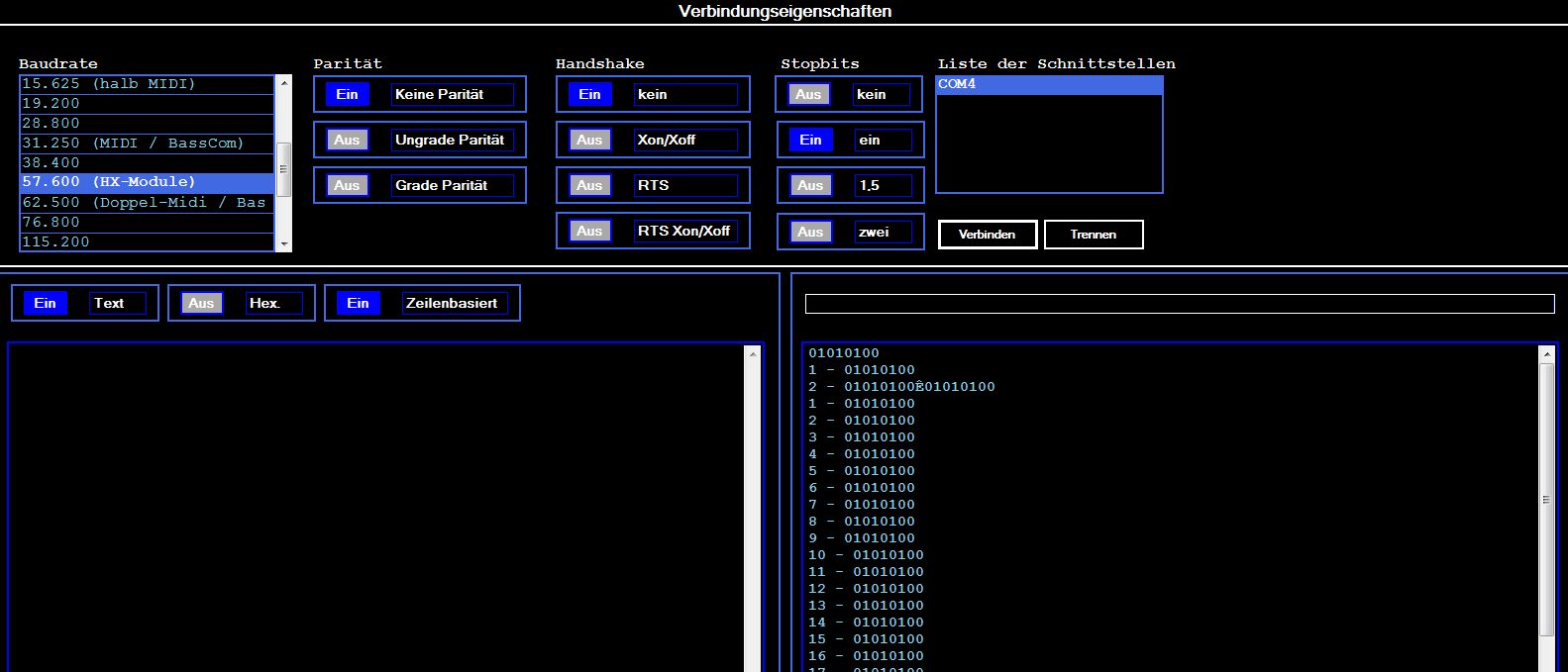

Ich hab hier ein Problem mit einem Programm auf dem ATmega644. Das Programm (Quellcode siehe unten) hatte bislang gut funktioniert. Nach kleineren Änderungen und einem neuen Kompilat startete das Programm auf einmal immer wieder neu. Ich hab's daraufhin im Emulator laufen lassen - dort wurde kein Neustart ausgelöst.
Ich hab das Programm dann mal komplett entkernt und nur noch den Rumpf stehen lassen. Auch hier jetzt das gleiche Problem.
Hardware kann ich ausschließen da das Programm zuvor lief und auf dem Scope auf der Reset-Leitung auch keine Low-Impulse zu sehen sind.
Das Programm zählt derzeit bis 27 und beginnt dann neu. Als die in der Hauptschleife auskommentierten Prozeduren noch vorhanden waren zählte es bis 24 und startete dann neu.
Hier das Programm (entkernt):

Ich versteh's nicht... :(
Gepostet: 06.06.2015 - 23:58 Uhr  ·  #6
Moin Günter,
moin Harald!
So, erstmal danke für Eure Tips.
Hinsichtlich Watchdog und BOD hab ich mal nachgesehen: Im µC sind die Flags nicht gesetzt. Ich hab dann mal das Programm den Anregungen von Günter gemäß etwas erweitert:
//  dbgNewStart := True;
  ASM;
    Ldi R16, MCUSR;
    STS MidPed2501.MyMcUsr, R16;
  ENDASM;
  WriteLn(serOut2,ByteToBin(myMcUSR));
  InitPorts;   // Ports initialisieren
  EnableInts;  // Interupts aktivieren
//  InitProg;    // Programm-Variablen setzen
//  ShowProg;    // Programm zeigen wenn Debug
    Inc(DbgCount);
    dbgStr := LongToStr(dbgCount);
    //dbgSndInf(dbgStr);
    writeLn(SerOut2,dbgStr);
//    IF BctCommHandle THEN
//      BctParseCmd;
//      BctHandleCmd;
//    ENDIF;
end MidPed2501.
Und das Ergebnis (Terminal-Programm) findet sich im Anhang vom Screenshot:
Demnach wären BO und JTAG gesetzt - ich hab die aber nicht gesetzt (Flags im Controler stimmen).
Und: Das Programm startet, läuft dann bis neun durch, bricht ab (die serielle Ausgabe wird nicht sauber abgearbeitet!), beginnt von vorne und läuft dann sauber weiter (ist auf dem Screenshot nicht zu sehen - geht aber bis weit über 1000).
Was läuft das schief? Ich blicks nicht... :(
Viele Grüße
Gerrit
Gerrit
Re: Prgramm startet unmotiviert neu
Gepostet: 07.06.2015 - 00:13 Uhr  ·  #7
Moinsen!
So, ich habs nochmal erweitert und gebe jetzt bei jeder seriellen Ausgabe das MCUSR Register mit aus (wird direkt davor abgefragt):
Da ändert sich nichts, auch nicht nach dem Neustart der jetzt deutlich früher erfolgt:
Gepostet: 07.06.2015 - 00:33 Uhr  ·  #8
sorry - ich kann das nicht interpretieren !
Du brauchst EINMAL (nach einem undefiniertem Reset) dieses Register
(oder halt nach jedem Reset wenn sowieso Pausen dazwischen sind) aber nicht ständig.
