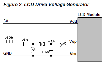

bei den LCDs ,die laufen meistens auch mit 3,3V. Nur die Kontrastspannung muß dann evtl negativ sein. Ich nutze da z.b. sowas wie den LM828 dazu, da ich etliche davon rumliegen habe. Sowas geht aber auch einfacher. z.B sowas ähnliches http://elm-chan.org/docs/lcd/lcd3v.html

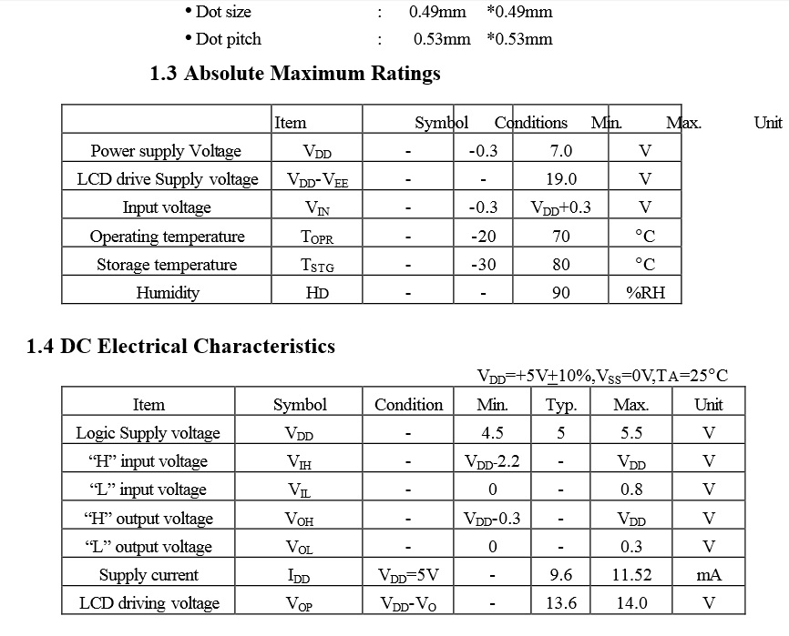

Gepostet: 06.09.2015 - 18:42 Uhr  ·  #5
Hi Golf,
nur ein T6963 funktioniert bei 3.3V nicht. Ich hab hier auch so ein LCD (@Frank: ohne "Display" :D ) mit einem anderen Controller, das auch nur bei 4.5-5.5V funktioniert. Da ich davon 4 Stück habe und die 320x240 Pixel und Touch haben, will ich die auch nicht entsorgen. Im schlimmsten Fall spendiere ich dem Teil einen 5V-Mega und der unterhält sich dann via irgendeiner Schittstelle mit dem XMega.

Gepostet: 06.09.2015 - 18:52 Uhr  ·  #6
Jo so sehe ich das auch, habe mir mal die pdf Datei angeschaut,
vom LCD (@Harry ohne Display :-) )
Also das mit dem Pegelwandler ist schon ein Interessantes Thema beim AtXmega.
Weil so einfach gehts dann doch nicht mehr.
Re: AtXmega <> Pegelwandler
Gepostet: 06.09.2015 - 19:38 Uhr  ·  #7

ich selbst hab da nur normale LCDs genutzt. da ging das gut mit der negativen Spannung.
