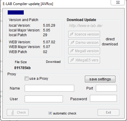

kann das echt sein? Update ~810 MByte :confused2: :cyclop: :grosseaugen:
[Edit]Ok hat sich geklärt. Das ist eine Koplettinstallation inkl. Datenblätter. Es folgt noch ein Update 5.07.02 .... das oben war 5.07.00.

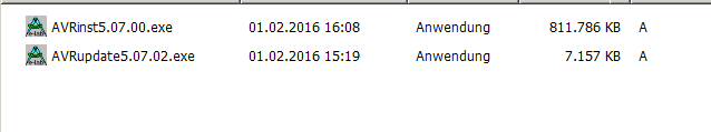

ich habe folgendes gesichert:

Hallo Gunter,
hat sich geklärt. Hab grad mit Rolf telefoniert.
Was mich verwirrt hat: Die komplette Installation meines AVRCo war bisher (inkl. meiner Programme) kleiner als das.
