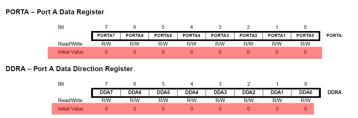

Moin,
da ich kein Englisch lesen oder sogar sprechen kann, (Bin einfach zu alt dafür) (pdf Datein)
habe ich nur mal ne kurze Frage an euch Profis. :-)
Ein AtMega oder ein AtXmega den man gerade das erste mal Spannung gegeben hat,
Wie verhalten sich die Portpins ?
Sind die auf Eingang oder Ausgang oder gar nicht´s, also Z geschaltet ?

hier mal ein Bild aus dem Manual eines Mega.
Wie man sieht: Initialzustand = Eingang (DDRA=0), ohne Pullup (PORTA=0)

Danke Gunter, sehr nett von dir.
