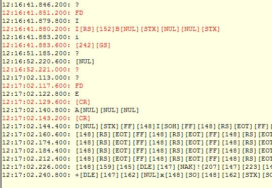

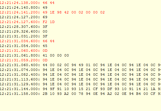

Habe mich doch zu früh gefreut. Ich versuche, die Demo zu verwenden, lediglich auf SerD0 angepasst.
XMega meldet sich mit FD, und die Übertragung beginnt mit A000. Der Block der MainAppS (512 bytes?, Inhalt wie in AVRprog im obersten Feld zu sehen) wird übertragen, dann meldet der Flashdownloader Communcation error block 0. In der Kommunikation zwischen XMega und Flashdownloader (attached) sieht man, dass nach der Übertragung des Blocks keine Antwort vom XMega kommt.
Ich habe Baudraten zwischen 9600 und 57600 gewählt, Stop1 und Stop2, ohne Erfolg. Der XMega256 läuft wie in der Demo mit int32MHz,etc.
Was läuft da falsch?

Gepostet: 28.02.2016 - 09:20 Uhr  ·  #8
Hallo Miparo,
ich habe die BootAppS mit mit dem ISP-3 geflashed, und dann versucht, mit dem Flsahdownloader die MainApp zu laden (und die Kommunikation kommt ja in Gang). Ich habe auch eine simple BootApp getestet, ohne Import Flashdownloader und ohne den Aufruf. In der Main loop Toggle einer LED, Ausgabe des Texts 'BootApp' und mDelay(1000). Die LED blinkt jede Sekunde, aber der Text wird allenfalls alle 4 Sekunden ausgegeben, oft auch mit noch längeren Pausen, bis 15 Sekunden. Mir scheint, dass die Ausgabe auf SeroutD0 (statt C0) der Grund ist.
Grüsse, Berndk
