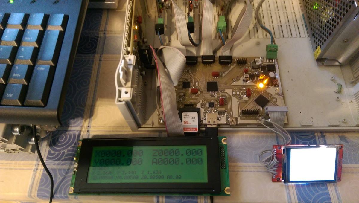

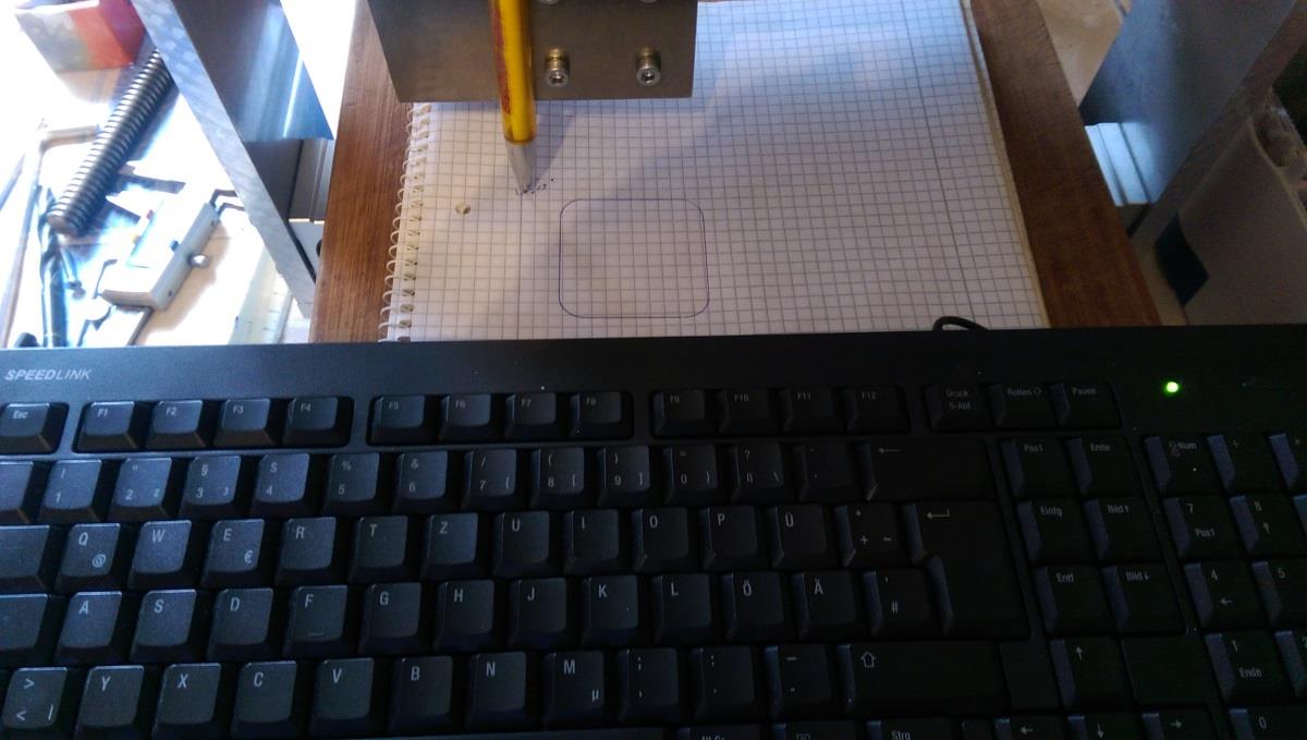

Gepostet: 31.05.2016 - 18:55 Uhr  ·  #8
Danke Rolf, genau das wollte ich wissen, dann kann ich sie doch einbauen,
weil ich hatte echt Angst das mir die USB beim Steppen mit Timer interrupt
auf die Finger haut. PC brauche ich nicht (will ich auch gar nicht) möchte alles
von MMC Card machen. und damit ich sehe wo ich gerade bin habe ich mir so einen kleinen
xmega gesetzt der STEP DIR überwacht und anzeigt.
Ich hoffe das ich bald mein neues TFT bekomme, damit ich euren neuen Treiber testen kann :-)
Habe zwar noch keine Z-Achse, aber zur Not macht es auch ein Stift das man sieht
wie die Ausgabe wird. Wenn es nicht stört, würde ich gerne mal zwei Bilder posten.
G02 und G03 stehen auch seit 2 Tagen. :-)
ist nur ne ganz kleine Fräse, die reicht mir.
