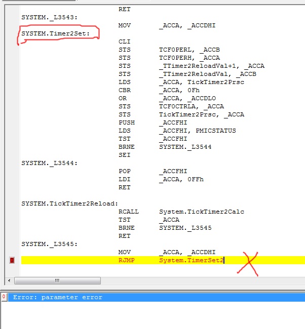

Hallo Rolf, ich benutze schon lange in mein Xmega256 den TickTimer,
heute habe ich TickTimer2 eingebaut und bekomme so eine Meldung.?
Liegt das jetzt an mir ?

ich sehe das Problem. Ist im nächsten Update raus.
Aber bitte immer eine ganz kleine App erstellen und mir schicken
dass ich das auch nachvollziehen kann. Manchmal suche ich mir
einen Wolf weil ich die Rahmen Bedingungen nicht nachvollziehen
kann.

Ja ich weiß, aber in diesen fall habe ich keine App gepostet, weil die Rücksprung Adresse
nicht stimmte.

Nach Update ...
Danke es geht.! :3some:
