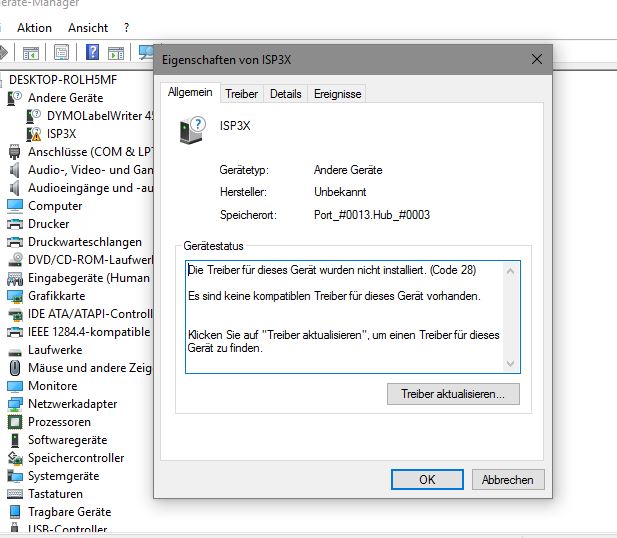

hab mal wieder ein Problemchen.
Diesmal seit der Version 5.08.09
"programmer not found".
Win10 ist auf dem Rechner.
Habe AVRCo deinstalliert und auch den Treiber.
Anschließend nach der Installationsanleitung "Unsignierte Treiber unter Windows8 64bit installiere" AVRCo neu installiert.
Nützt nix.
Programmerfunktion geht nicht, compilieren geht.
Kompatibilitätsmodus für Windows 7 ist eingestellt.
Im Anhang ein Bild vom "Geräte-Manager" bezüglich Programmertreiber.
Danke für Tipps

Hab's nach Merlin Anleitung hingekriegt:
"Make sure that your programmer is plugged in, Open up the USB controllers and look for ISP-3 profi debug (or whateer your device is), right click and select 'update driver software...' (or possibly install driver), When it offers to search automatically, select the other option ('Browse my computer for driver software'), Navigate to the drivers directory (C:Program Files (x86)AVRcoAVRcoUSB2_Driver) and press OK".
Hatte sie erst jetzt gesehen :-)
