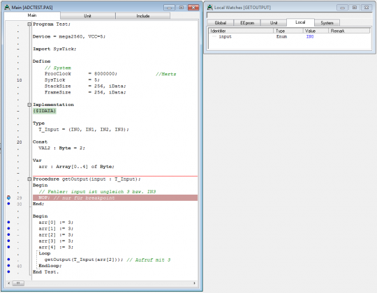

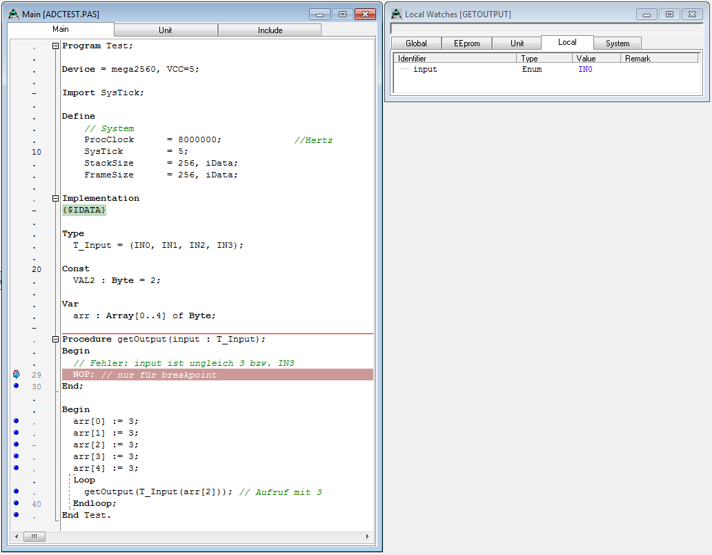

Bei meinem Code wird die Zeile getOutput(T_Input(arr[2])) falsch compiliert.
Es wird ein falscher Parameterwert übergeben (siehe Bild).
Wenn ich den Parameterausdruck vorher in eine Zwischenvariable kopiere, dann tritt der Fehler nicht auf.
program Test;
Device = mega2560, VCC=5;
Import SysTick;
    // System
    ProcClock      = 8000000;             //Hertz
    SysTick        = 5;
    StackSize      = 256, iData;
    FrameSize      = 256, iData;
  T_Input = (IN0, IN1, IN2, IN3);
  VAL2 : byte = 2;
  arr : array[0..4] of byte;
procedure getOutput(input : T_Input);
  // Fehler: input ist ungleich 3 bzw. IN3
  NOP; // nur für breakpoint
  arr[0] := 3;
  arr[1] := 3;
  arr[2] := 3;
  arr[3] := 3;
  arr[4] := 3;
    getOutput(T_Input(arr[2])); // Aufruf mit 3
end Test.

ja, ein offensichtlicher Bug.
Ist hoffentlich am WE raus.
