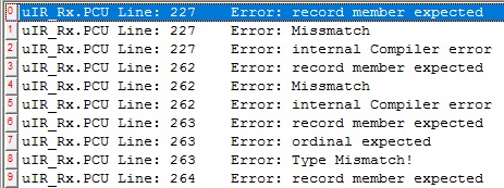

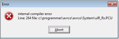

ich habe gerade mal das Demo IR_RxPortX ausprobiert. Irgendeine FB genommen und das Demo an die Hardware angepasst. OK irgendwas kommt an. Egal um aber weitere Dekoder auszuprobieren muß man diese ja hinzufügen, was aber nicht möglich ist. Bei der Komination:
  IR_RxMode       = RC5, Samsung, NEC;
ist alles OK, wenn mann aber z.B. Sony hinzufügt, läßt sich das nicht mehr übersetzen. Fehlermeldung sieh Anhang.

Re: IR_RxPortX
Gepostet: 24.10.2016 - 17:14 Uhr  ·  #2
Hallo Rage,
da waren noch teilweise Test Infos in dem Treiber. Behoben.

Gepostet: 25.10.2016 - 10:57 Uhr  ·  #4
Guten Morgen
ich habe jetzt mal den Treiber getestet mit dem orginalen Demo (+Pinanpassung). Wenn man RC6 hinzufügt gibt es wieder die Fehlermeldung von gestern. Alle anderen lassen sich problemlos hinzufügen.

Gepostet: 25.10.2016 - 15:00 Uhr  ·  #5
Hallo Rage,
das LED Problem ist jetzt raus, ebenso die Compiler Fehlermeldung bei RC6.
