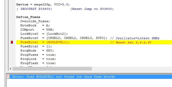

ERROR: fuse BODLEVEL1 not found (in this fuse block)
Gepostet: 16.11.2016 - 01:12 Uhr  ·  #1
habe ein Programm ca. 3 Jahre alt.
Soll nun im Code was ändern.
Hab's erst mal ohne irgendeine Änderung versucht neu zu compilieren.
Es kommt folgende Fehlermeldung.
keine Ahnung was los ist.

Hallo Mathias,
die BodLevel Fuses sind in FuseBits2 und nicht in Fusebits1 !!
