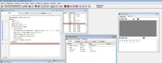

also im mom stehe ich auf dem Schlauch, xd
Ein String Sende ich von einen uC zum anderen uC die ersten beiden Zeichen
Kopiere ich raus damit ich weiß in welcher Zeile im Display der String stehen soll
zb. 11TestString oder 12TestString

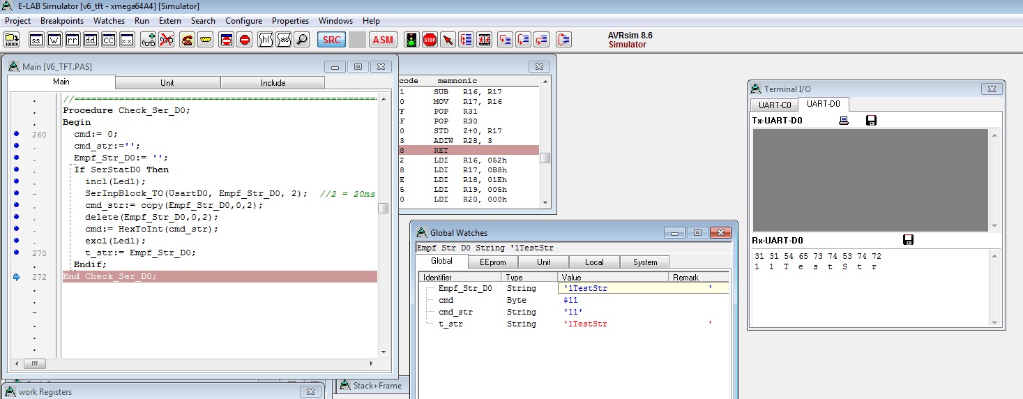

Es gab mal eine Zeit da ging das ganz einfach, cmd_str:= copy(Empf_Str_D0,1,2);
ab der stelle 1 zwei Zeichen raus kopieren, jetzt muss ich
cmd_str:= copy(Empf_Str_D0,0,2); machen ????
ab 0,2 ? das war doch so noch nie ?!
Selbst wenn ich dies mache
delete(Empf_Str_D0,0,2);
werden die beiden 11 nicht gelöscht,
auch nicht mit 0,3 oder 1,3
Da stimmt doch was mit Strings nicht ? Rolf du hast doch mal in einen Update
was mit Strings gemacht ?! oder nicht.
Selbst im Simulator siehts nicht so aus wie es aussehen sollte.
da habe ich mal zum testen ein t_str eingebaut.
ich hänge mal ein Bild mit rein.

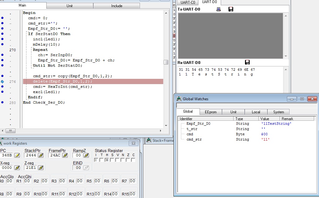

Re: Serielle XmegaD0
Gepostet: 24.01.2017 - 20:48 Uhr  ·  #3
Also jetzt stehe ich richtig auf dem Schlauch.!
wenn ich es so mache, haut es auch mit copy stelle / länge
also mit 1,2 hin, so wie ich es kenne.
Auch delete haut jetzt wieder hin.
