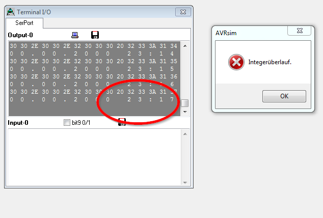

also der Fehler tritt in der Zeile
Write(LCDOut,Ausgabe);
auf, mehrfach überprüft. Da ich das Problem in der simulierten LCD-Ausgabe
vermutete, habe ich anstelle der LCD-Ausgabe die Ausgabe auf die serielle
Schnittstelle (SerOut,..) benutzt. Der Fehler tritt trotzdem nach 23:17 auf.
Wie schon gesagt, muss ich nach der Fehlermeldung den Simulator komplett neu
starten sonst kommt sofort wieder die Fehlermeldung. Ich hoffe, die Infos helfen
Ihnen.

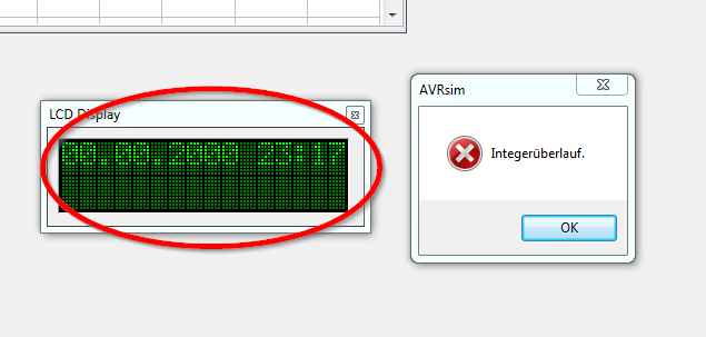

Gepostet: 23.02.2017 - 18:41 Uhr  ·  #6
ich habe jetzt nochmal den Simulator gestartet, Ergebnis siehe Bildschirmfotos.

Re: Problem im Simulator
Gepostet: 24.02.2017 - 14:20 Uhr  ·  #7
Jups, bei mir das gleiche Ergebnis.
Gepostet: 24.02.2017 - 14:35 Uhr  ·  #8
23 minutes and 17 seconds at 16MHz is 2235200000 clock cycles. The maximum size of a 64 bit (signed) integer is 2147483648. A coincidence? I suspect not!
