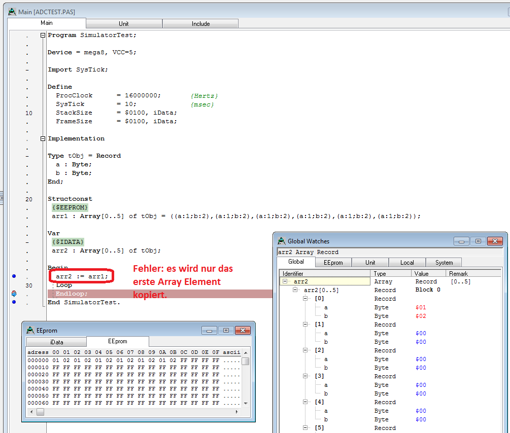

das Kopieren zwischen EEPROM und RAM funktioniert bei komplexeren Typ-Konstruktionen nicht.
Ist das ein Bug oder wird das einfach nicht unterstützt?
program SimulatorTest;
Device = mega8, VCC=5;
Import SysTick;
  StackSize      = $0100, iData;
  FrameSize      = $0100, iData;
type tObj = record
  a : byte;
  b : byte;
structconst
 {$EEPROM}
 arr1 : array[0..5] of tObj = ((a:1;b:2),(a:1;b:2),(a:1;b:2),(a:1;b:2),(a:1;b:2),(a:1;b:2));
 arr2 : array[0..5] of tObj;
  arr2 := arr1;
end SimulatorTest.

Hi Thomas,
das ist nur ein Schönheitsfehler vom Compiler, da du das falsch geschrieben hast.
In Pascal geht nur ein ein Arr1[x] := Arr1[x];
So hat es auch der AVRco interpretiert, der hat es nur mal wieder nicht so genau genommen.
Der hätte meckern müssen, da hier der Index fehlt.
Das was du möchtest sollte eigentlich nur mit einem CopyBlock funktionieren.
Also ein Fehler vom AVRco denke ich mal.
Evtl. hat Rolf sich von C etwas leiten lassen denn dort braucht man den Index nicht angegeben. :blob4:

Thomas, Miparo,
ok, dürfte ein Compiler Bug sein.
Aber................
Eigentlich ist diese Operation auch nicht ganz legal.
Die zwei Arrays sind einzeln definiert und sind deshalb vom Typ
her formal nicht identisch, trotz gleichem Aufbau.
Wenn zuerst der Typ deklariert wurde und dann die beiden
Konstrukte von diesem Typ abgeleitet werden, dann sollte es tun.
Grundsätzlich ist es besser/sicherer mit vordefinierten Typen zu arbeiten.

Hi Rolf,
das stimmt.
So tut es:
  tObj    = record
              a: byte;
              b: byte;
  TArr5   = array[0..5] of tObj;
structconst
{$EEPROM}
  eArr: TArr5     = ((a: 1; b: 2), (a: 1; b: 2), (a: 1; b: 2), (a: 1; b: 2), (a: 1; b: 2), (a: 1; b: 2));
  vArr: TArr5;
  vArr:= eArr;
ASM:
LDI _ACCALO, 0000Ch AND 0FFh << 12 bytes :)
LDI _ACCAHI, 0000Ch SHRB 8
RCALL SYSTEM.BlockCopyER

Danke euch beiden für die schnelle Aufklärung.
Da es sich also um eine illegale Zuweisung handelt, wäre ein Compiler Fehler sicher nützlich, oder?
Re: [BUG?] komplexe Typkonstrukte zwischen EEPROM und RAM kopieren
Gepostet: 05.03.2017 - 04:53 Uhr  ·  #6
So sieht es Rolf ja auch und das wird bestimmt behoben.
Gepostet: 06.03.2017 - 12:04 Uhr  ·  #7
bug fixed. :bgdev:
