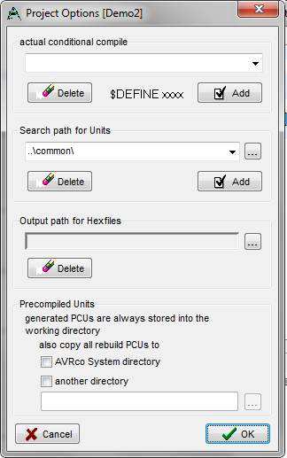

ich muss nichts in der Projektdatei umbenennen.
Hier ein Auszug von einer kopierten Projektdatei "Demo2.ppro". Alle relativen Pfade bleiben erhalten, absolute Pfade sind in meinem Beispiel jetzt nicht vorhanden, sollten aber auch beibehalten werden.
Leider musste ich Backslash mit | ersetzen, da das Formular Backslash nicht aktzeptiert.
[MainParams]
MainFile=main.pas
[SCCS]
$MainFile=True
myLib=True
[Includes]
myLib=myLib.inc
common=..|common|common.inc
[Unit Paths]
Path0=..|common|

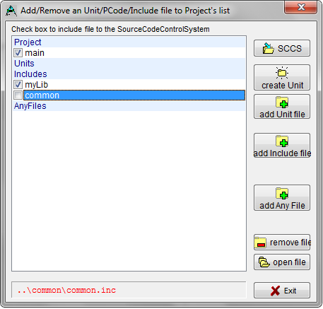

Thema 2: Source Control System (SCCS)
Ich bin beim SCCS anderer Meinung. Wenn mehrere Projekte eine gemeinsame Bibliothek verwenden, dann wäre das Wiederherstellen einer alten Bibliotheksversion über das SCCS sehr unerwünscht. Deshalb möchte man lieber die Kontrolle darüber haben, welche Dateien gesichert und später wiederhergestellt werden können. Im meinem Beispiel (siehe Bild) ist die common.inc deshalb z.B. nicht ausgewählt, da es eine Library ist. Ich denke SCCS ist nicht dafür gedacht, ein Projektsnapshot über alle Source-dateien zu erstellen. Wenn das gewünscht ist, sollte man alle source-Dateien in den Projektordener kopieren und per Windows Boardmittel eine Kopie erstellen.
