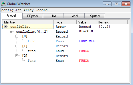

in der Zeile >>configList[1].func := tFunction(byteArray[0]);<< wird Müll produziert.
Das korrupte Ergebnis habe ich als Bild angehängt.
Der Bug erinnert mich an einen älteren Bug "byte array enum cast".
Bitte nachbessern
Wo?
Re: [BUG] enum cast
Gepostet: 10.03.2017 - 13:37 Uhr  ·  #3
Hier
Re: [BUG] enum cast
Gepostet: 10.03.2017 - 13:53 Uhr  ·  #4
sollte im nächsten Update behoben sein.
