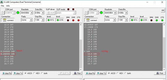

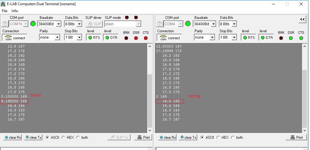

je mehr ich mit dem USB CDC Treiber arbeite beschleicht mich das das ganze alles anders als stabil ist. Jetzt arbeitet auch noch FloatToStr() nicht einwandfrei. :aerger:
der linke Wert (ADVdc) ist nach einer Bearbeitung, rechts der Originalwert (ADIn) in Word;

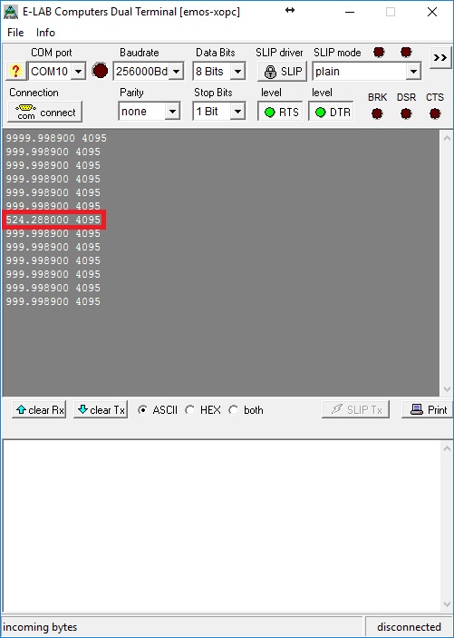

der USB Treiber CDC macht nur Probleme. Bei Verwendung von Float kommt auch nicht das richtige Ergebniss.
Mit dem Programm wir der gleiche Wert übertragen. Links über USB mit dem CDC Treiber und rechts über eine RS485 Schnittstelle. Wenn der CDC nicht installier wird ist alles ok. Auch I2C arbeitet dann ohne Probleme.
