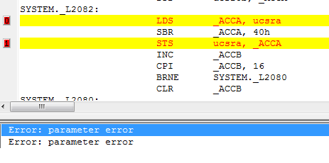

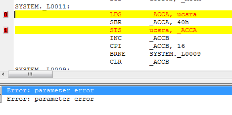

Jetzt wird's interessant. Sobald ich den SerPort raus nehme, kommt der Fehler nicht mehr.
Program TestADC;
{$NOSHADOW}
Device = mega644, VCC=3.3;
{ $BOOTRST $07000}         {Reset Jump to $07000}
Import SysTick, SerPort;
From System Import;
  ProcClock      = 8000000;       {Hertz}
  SysTick        = 10;            {msec}
  StackSize      = $0100, iData;
  FrameSize      = $0100, iData;
  SerPort        = 9600, ParNone, Stop1, Databit8;
  RxBuffer       = $FF, iData;
  TxBuffer       = $10, iData;
{ Type Declarations }
Type
{ Const Declarations }
Const
{ Var Declarations }
Var
{ Main Program                                                                 }
Begin
  EnableInts;
  Loop
    EndLoop;
End TestADC.
[EDIT]Es geht nur beim Mega644 nicht. Beim 644A, 644P und 644PA geht es.
Re: Internal Assembler Error 24680. DSC-File vom Mega644?
Gepostet: 01.06.2017 - 16:25 Uhr  ·  #3
schau mal ob im .dsc ucsra überhaupt definiert ist.
Oft hat Atmel Registernamen umbenannt, der AVRco benutzt aber noch alte Namen.
Dann steht da unter dem neuen Namen nochmal der alte. So etwa
uscr0a = $64 // neuer Name
ucsra=$64 //alter Name
Ergänze das analog zu den funktionierenden .dsc und schick den geänderten an rh
