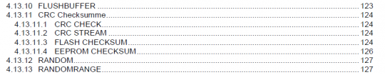

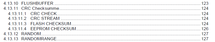

ich war mir sehr unsicher, da das Kapitel
4.13.11.3 FLASH CHECKSUM
ein Unterkapitel von
4.13.11 CRC Checksumme
ist
