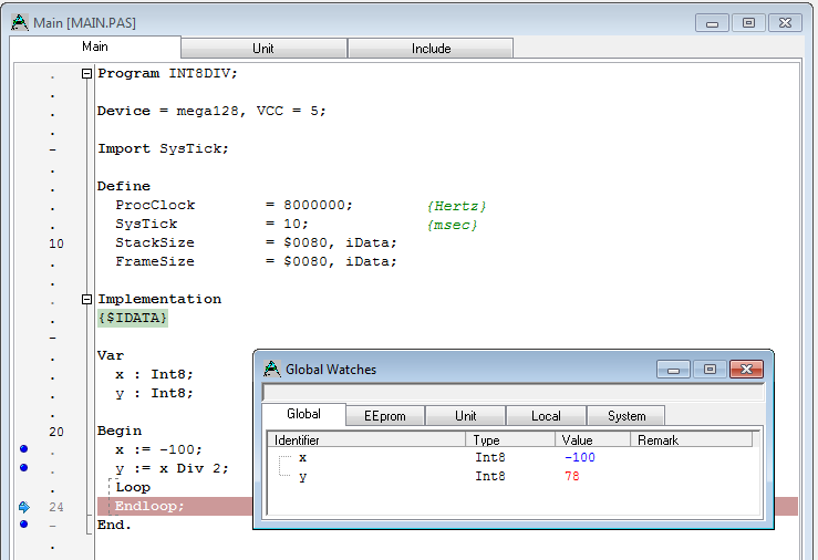

die Rechnung -100 div 2 liefert ein falsches Ergebnis wenn der Variablentyp Int8 ist. Siehe Bild.
Compiler 5.09.12

-100=%11100100
78=%01001110
sieht aus, wie SHR und Mirror8
richtig wäre ja -50=%10110010 .... ja sorry ich weiß, daß es dir nichts bringt, ist aber ne nette Gedächtnisübung :) ...... wenns stimmt?
Re: [BUG]: Rechnen mit Int8
Gepostet: 22.06.2017 - 17:44 Uhr  ·  #3
Fehler tritt nur bei div 2 auf.
Beseitigt, update am WE.
