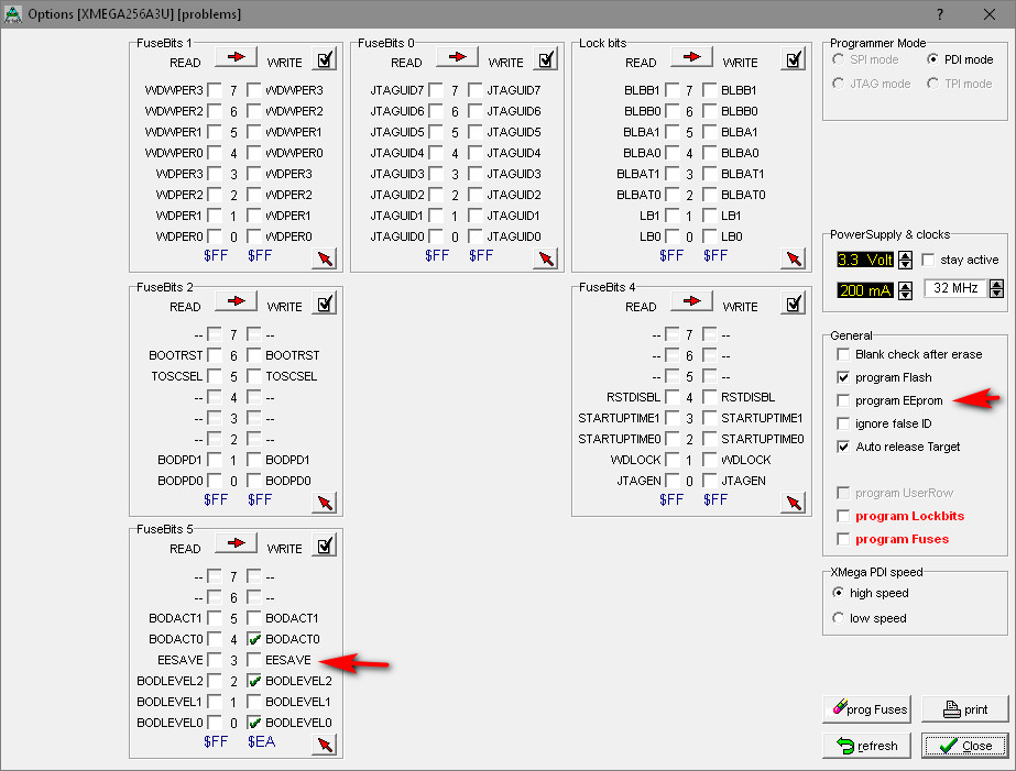

Gepostet: 25.03.2018 - 18:15 Uhr  ·  #5
Ansonsten ist das EESAVE Bit natürlich der richtige Weg.
genau vor diesem Problem stand ich eben auch. Ich habe "ProgEEprom= FALSE; // or false – program EEprom" und trotzdem wird bei jedem Flash meine Config im EEPROM futsch :-( ???
Ich denke das "EESAVE" kann ich irgendwo im Programmheader setzen oder?
Wird das auch bei einem erzeugen einer FlashDatei für die SD-Card berücksichtigt?
Re: EEPROM beim Programmieren unberührt lassen
Gepostet: 25.03.2018 - 18:31 Uhr  ·  #6
in diesem Fall muss die Program EEprom Checkbox inaktiv sein
und die EESAVE Checkbox aktiv sein. In den Fuses. Beispiel XMega:
