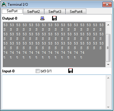

nach Update von AVRPascal
Compiler Ver: 5.9.26
Optimiser Ver: 3.4.8.1
funktioniert meine firmware nicht mehr mit Optimiser
Das Testprogramm gibt das Wort 'Start' über Serport aus. Das lässt sich im Simulator nicht
nachvollziehen. Siehe Bild.

Hello Thomas.
Yes, there is an issue, which the about to be released optimiser fixes. I attach so you and others can download before that.
There is some debug code in the attachment (now deleted).
If you downloaded, please download the later version below.
Thanks.

My apologies.
Some debug code accidentally got left in optimiser. Please find attached correct version.
