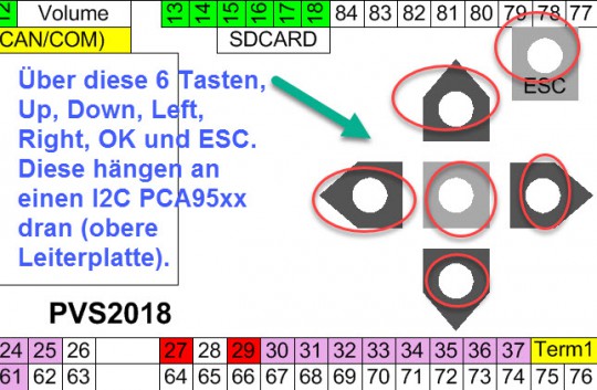

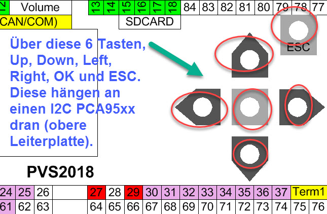

mit 6 Tasten, siehe Bild :-)

gut und was willst du damit eingeben? Texte, Zahlen oder nur Einstellungen aus einer Anzahl vorgegebener Werte umschalten?

Zahlen: Zeiten in Sekunden / Minuten und IP-Adressen.
Boolean: Ein/Aus Werte
Umschalten von gegeben Werten, Funktionen
Texte; evtl. ist halt aufwendig da Du das ganze Alphaphet usw. bei jeder Spalte durchgehen müsstest.

Das kann man mit Stellenauswahl und up/down machen
Das auch (Array of String mit den Werten, umschalten, Display-Refresh, mit Enter bestätigen)
Dafür würde es sich anbieten, das Display zu löschen, eine Tastatur anzuzeigen und mit den Cursortasten durch die Tastatur bewegen.
