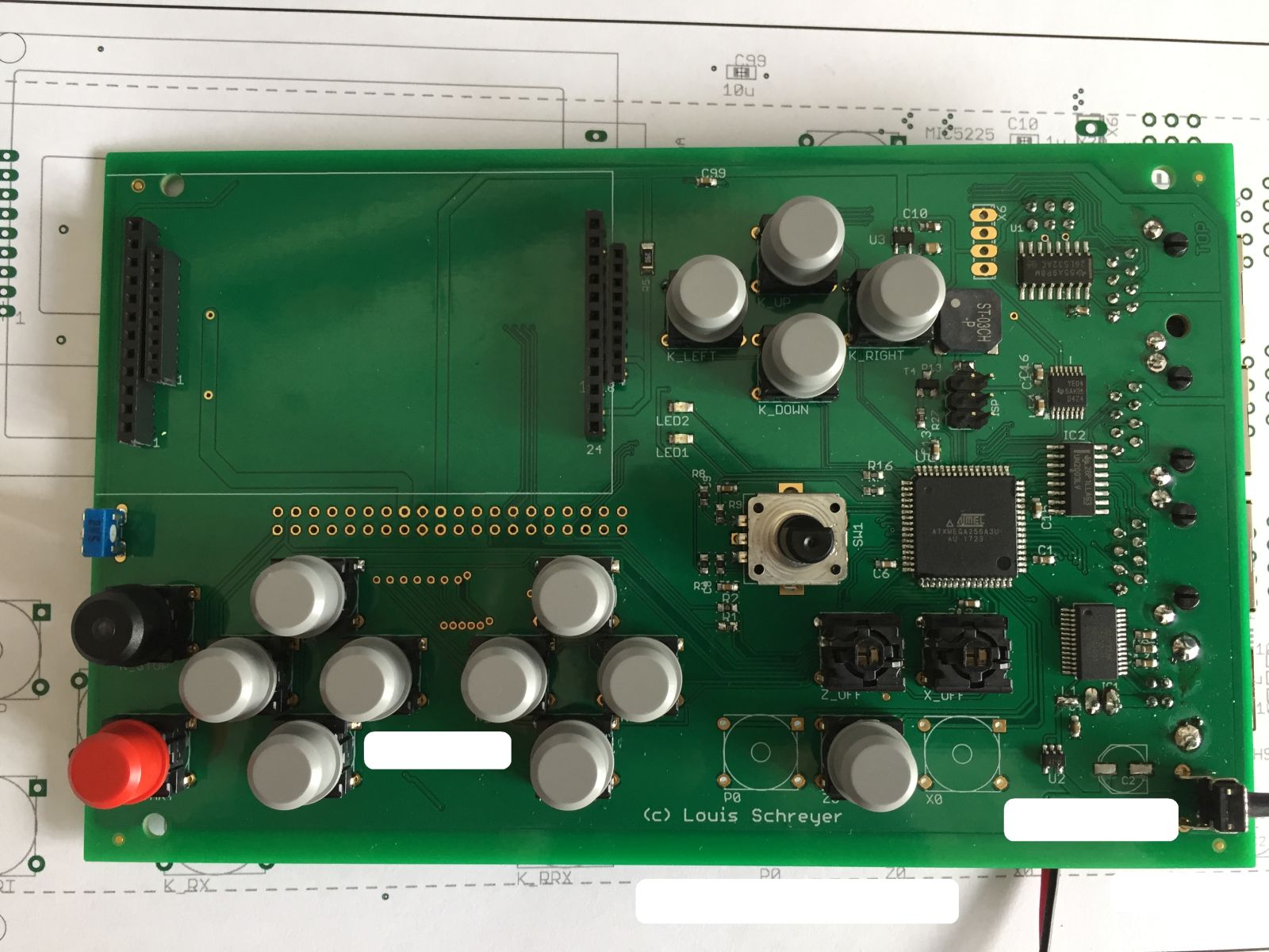

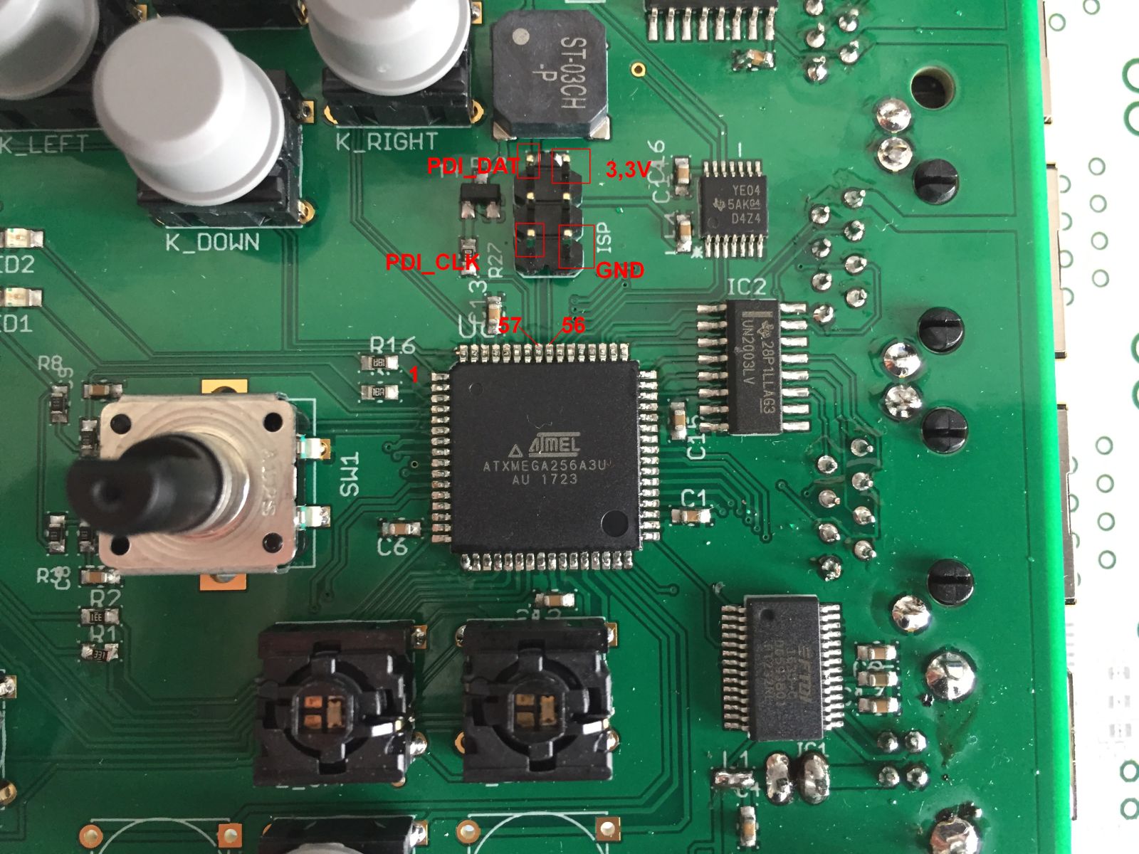

Ein Foto der Platine und ein Ausschnitt der Leiterbahnführung würde auch helfen.

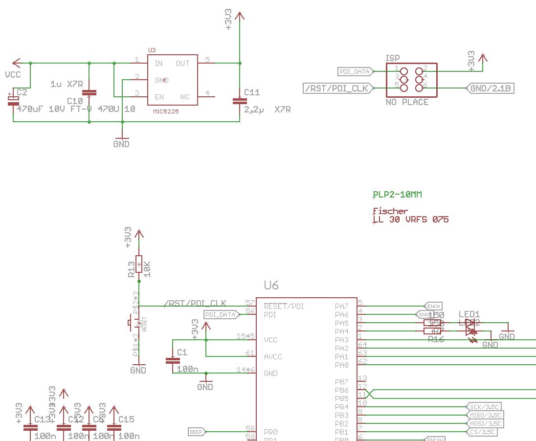

Der Pin RESET/PDI_CLK (Pin 57) ist wie im Demoboard über 10K Pullup an 3,3V und einem Reset-Taster an GND
PDI_DAT (Pin 56) ist direkt an PDI_DAT, ein 100 K Pulldown zu GND ist jetzt noch nachträglich angelötet, wie im Demoboard. Aber mit oder ohne, macht keinen Unterschied.
Korrekt eingelötet ist es, die Leiterführung ist kurz, direkt neben dem Controller ist der 3x2 header für den Programmer.

Steckerbelegung paßt, aber ich hätte gesagt 4.7K von Reset nach +3V3 und ein C mit 1µF nach GND. Die Beschaltung bei Rolfs Demoboard ist sogar nochmal anders: R nach +3V3 - (Anode)Diode(1N4148)(Kathode) - R 4K7 nach +3V3 und C 1µF nach GND. So hab ich das bisher auch gemacht und es hat funktioniert.
Re: TimeOut Error bei Xmega
Gepostet: 27.02.2018 - 14:36 Uhr  ·  #8
nochmal,
die XMegas mögen absolut fast keine Lasten an den Prog Pins.
Ersetze diesen 4k7 durch 47k. Das sollte es sein.
