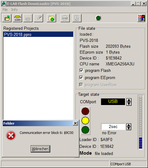

Hallo Thomas.AC,
wie kann ich erkennen, das beim flashen die BootApp mit geladen wird?
Ich habe in meiner MainApp:
addApp = 'E:\.. ..PVS2014_BOOT\PVS2014_BOOT'; // Pfad zum Bootloader
drinnen stehen, ich habe aber das Gefühl, das dieser Code nicht geladen wird, wenn ich die MainApp flashe.
Auf jedenfall springt er beim Booten nicht in die BootApp rein.

habe es gerade mal so getestet.
ich habe nur das USB-Boot geflasht, dann mit dem Flash Downloader von euch einen Download getestet :-(
Da scheint was nicht richtig zu sein, er bleibt immer am selben Punkt stehen, $9C00. Das Timeout habe ich auch schon bis zu 5s eingestellt.

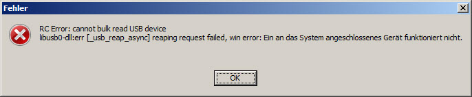

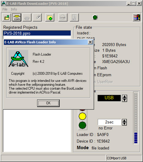

Re: addApp und relative Pfadangabe
Gepostet: 04.04.2018 - 13:44 Uhr  ·  #7

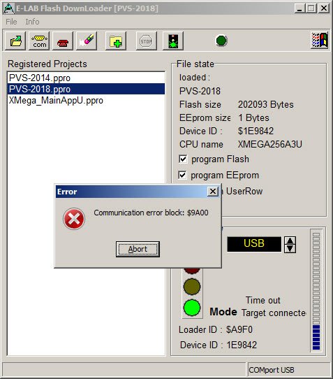

komischerweise funktioniert auch nur der USB-Download (vom DEMO XMEGA_BootAppU) mit dem alten 4.0er Loader. Mit den neueren Versionen steigt aus bzw. bricht er ab und hängt sich auf.
Aber leider kann ich auch mit dem alten Flash Downloader nicht mein Projekt downloaden, dort hängt er aber an einer anderen Adresse $9A00
mfg
