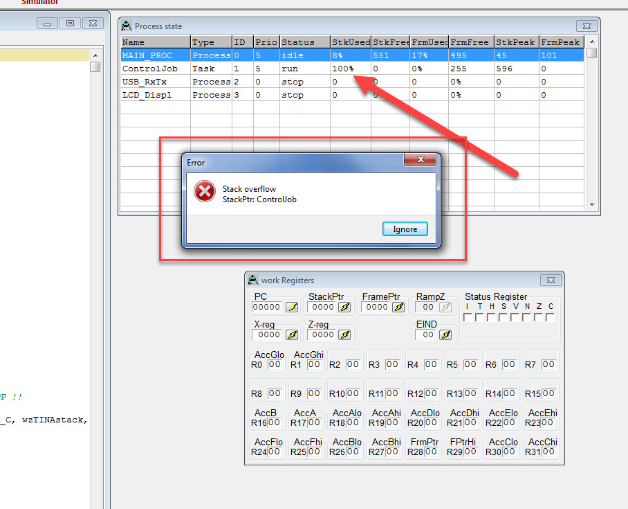

Gepostet: 13.03.2018 - 01:02 Uhr  ·  #1
mir ist beim Debugen (PDI) immer wieder ein Fehler aufgefallen. Immer beim stoppen des XMEGA bekomme ich die Meldung "Stack Overflow im ControlJob". Und der Stack ist angeblich 100% ausgelastet.
Diese Meldung erhalte ich auch wenn der USBControlJob eigentlich nichts zu tun hat (kein PC angeschlossen)
Der Stack sollte eigentlich ausreichend sein, vor allem für das nichts tun und warten auf Daten :-D
  TaskStack      = $255, iData;
  TaskFrame      = $100;
Ist das normal im PDI Debug?

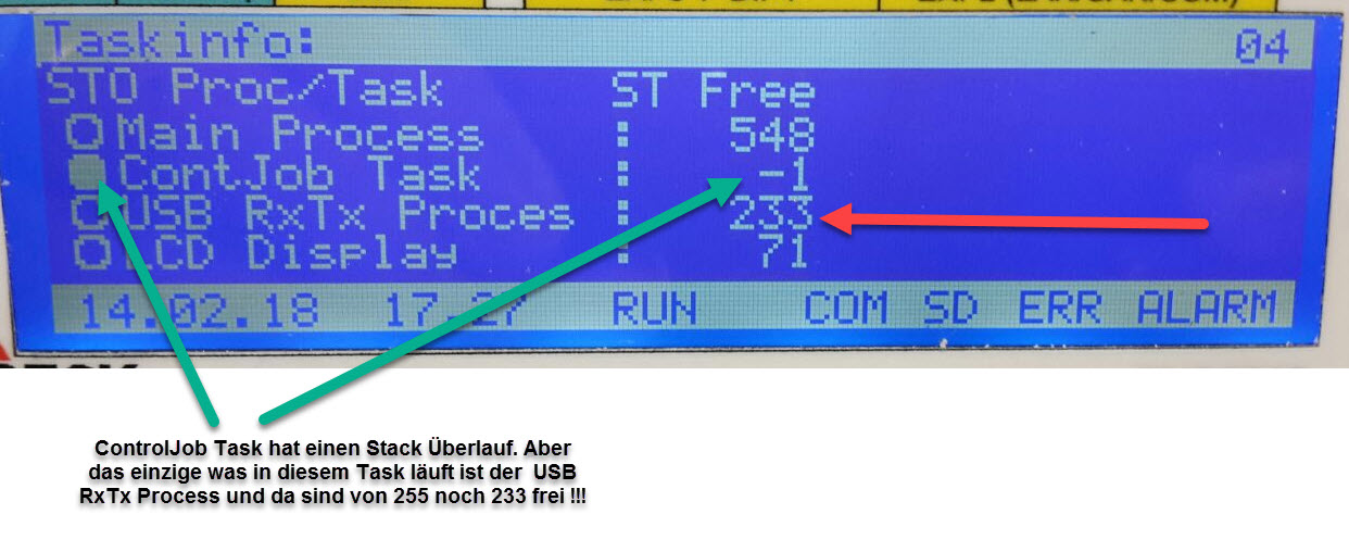

Re: XMEGA USBSmart Stack Overflow im ControlJob
Gepostet: 14.03.2018 - 10:34 Uhr  ·  #6
ich glaube da beisst sich irgenwas anderes.
ControlJob Task hat einen Stack Überlauf.
Aber das einzige was in diesem Task läuft ist der
USB RxTx Process und da sind von 255 noch 233 frei
Könnte da evtl. ein Problem im Taskhandler oder ein anderer Treiber liegen?

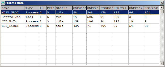

Gepostet: 14.03.2018 - 12:49 Uhr  ·  #7
komischerweise erhalte ich die Meldung im Debugger nicht mehr.
Egal ob gekürztes oder volles Programm?
ABER
   iControlJob    := CheckStackValid( ControlJob );
   BControlJob := ( iControlJob = $FFFF);
BControlJob ist immer true, obwohl lt. Debugger nur 1% genutzt wird.
Soll ich Dir trotzdem das gekürzte Prg senden?

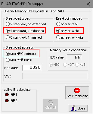

Sag mal wie kann ich den Stack-Speicher vom Task in die Watchliste bekommen und ein Memory-Break damit machen? Ich finde da keinen Weg um auf diese Adresse/Speicher in der Watchliste zu kommen.
Gepostet: 14.03.2018 - 13:35 Uhr  ·  #8
mit dem Button mit dem gelben Break Zeichen.
Dann kommt untenstehender Dialog.
Den Task Stack muss man im ASM Listung finden.
$TASKS_stk              .EQU    02089h          ; var iData  Process stack area
$TASKS_stk_e            .EQU    02108h          ; var iData  Process stack area
$TASKS_frame            .EQU    02109h          ; var iData  Process stack area
$TASKS_frame_e          .EQU    02208h          ; var iData  Process stack area
