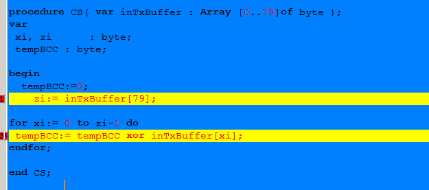

entweder sehe ich Heute den "Wald vor lauter Bäumen nicht mehr...." oder ich habe einen kleinen Denkfehler:
procedure CS( var inTxBuffer : Array [0..79]of byte );
 xi, zi      : byte;
 tempBCC : byte;
  tempBCC:=0;
    zi:= inTxBuffer[79];
for xi:= 0 to zi-1 do
 tempBCC:= tempBCC xor inTxBuffer[xi];
endfor;
end CS;
Warum klappt das nicht? Byte ist doch Byte!

HI,
bei mir funktioniert das, da muss ein Fehler davor da sein.

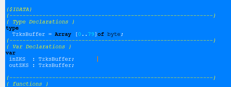

in Funktionen oder Prozeduren sollte man im Header keine Arrays oder Records konstruieren.
Der Arraytyp sollte vorher schon als type deklariert sein. Das ist wahrscheinlich das Problem.
   TzksBuffer = ARRAY[0..79] of byte;
   inTxBuffer : TzksBuffer;
procedure CS( var inTxBuffer : TzksBuffer );

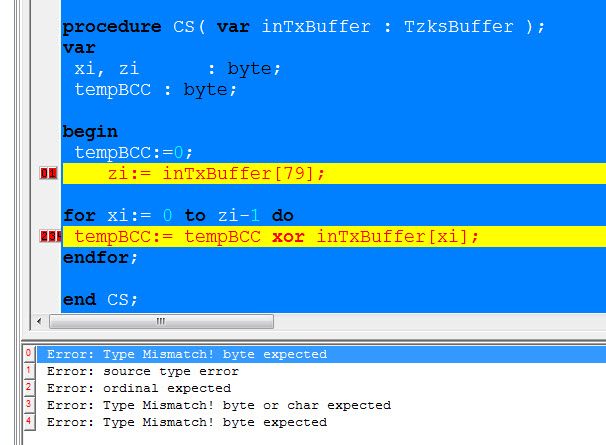

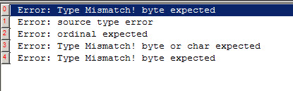

Aber das geht aucht nicht. Wie gesagt, wenn ich es ausklammere kann ich das Projekt komplett übersetzen (siehe Bild ).

Aber dann greift der Compiler ja nicht direkt drauf zu, wenn ich es richtig verstanden habe, wird hier ein zusätzlicher Speicher angelegt und die Daten werden dort reinkopiert. Und ich schreibe bei Änderungen nicht direkt in den Speicher der Ursprungsdaten. Richtig?

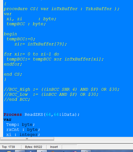

Ich habe zum testen mal die komplette Procedure in eine meiner UNITs ausgelagert.
Dann klappt es sofort auch mit der VAR.
Ich lasse die Funktion dann erstmal in der Unit, mal schauen was Du rausfindest :-)
Könnte es evtl. etwas mit den Compiler-Schaltern zu tun haben
