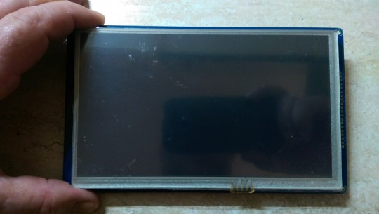

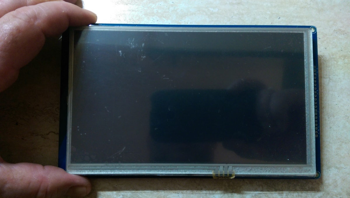

Alter schwede, ich dachte nicht das es so groß ist 7"
Jetzt aber schnell Rolfs Demo aufspielen

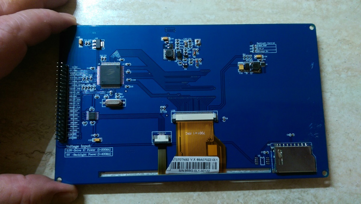

Hallo Rolf, ich teste gerade das Demo XGraph_TFT800x480;
mit einen SSD1963 7" ich habe den High Port nicht auf PortF
sondern auf PortC und habe die Serielle auf F gelegt,
alles andere ist geblieben so wie im Demo.
Ist da noch etwas zu beachten ? weil das Display bleibt dunkel

es müßte doch wenigstens die HG-Beleuchtung angehen? Oder mußt die auch über einen Befehl einschalten?
Ist das das gleich Modell wie von Rolf?

war mein fehler, hatte eine leitung unter Eagle falsch bez. am Xmega CS und am TFT
TFT_CS und schon fehlt eine Net :-)
Der Anschluss Led_A habe ich 3,3 Volt drauf gelegt und siehe da es wurde Licht.
Jetzt bin ich bei "Touch Calibration"
Aber eins muss ich sagen, ein mächtiges Teil. :3some:
